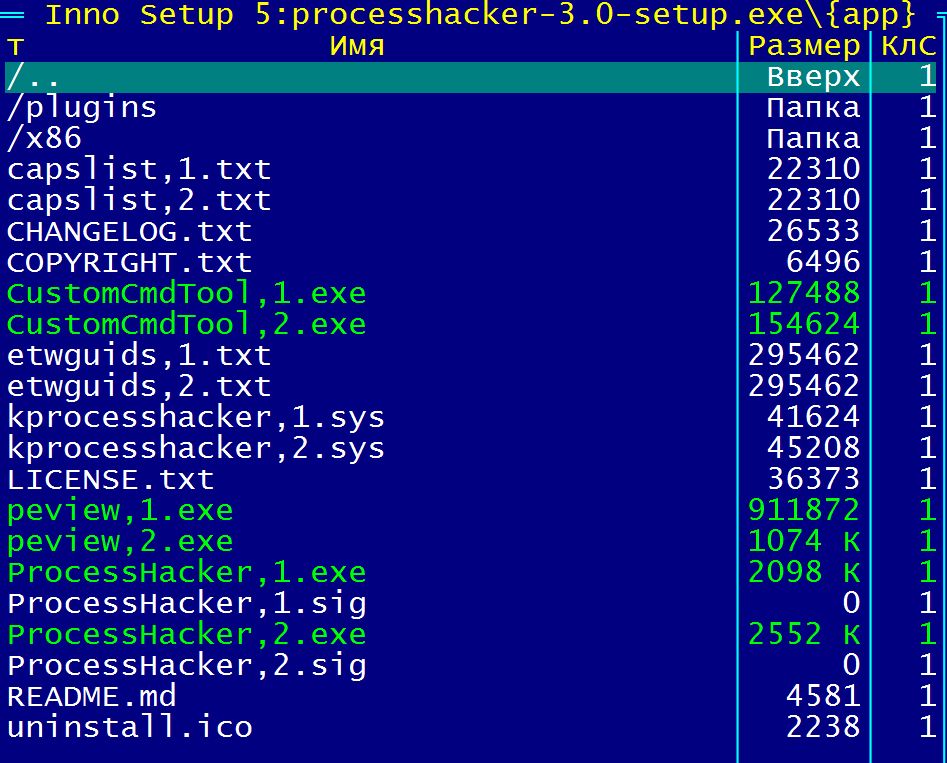

EugeneRoshal
Можно паковать несколько одноимённых файлов в один архив используя схему именования вида <filename>,<count>.<ext>. Как пример возможность Inno Setup паковать одноимённые бинарники с разной архитектурой в один SFX:
Source: "{app}\CustomCmdTool,1.exe"; DestDir: "{app}"; DestName: "CustomCmdTool.exe"; Components: concmd; Check: "not Is64BitInstallMode()"; MinVersion: 0.0,6.01; Flags: ignoreversion
Source: "{app}\CustomCmdTool,2.exe"; DestDir: "{app}"; DestName: "CustomCmdTool.exe"; Components: concmd; Check: "Is64BitInstallMode()"; MinVersion: 0.0,6.01; Flags: ignoreversion
и с учётом /LZMA /SOLID имеем: на входе 95 файлов, ~21 МБ, на выходе 4356 КБ, а если открыть архив в InnoUnp увидим нечто вида:
можно было повозится с дублированием, но я не стал, счёл достаточным что выходит ибо написанный на C++ новый инсталлер раза в два больше, содержит меньше и вдобавок копирует себя в каталог программы - по моему это излишнее.
Всего записей: 35513 | Зарегистр. 31-07-2002 | Отправлено: 15:54 07-12-2022
