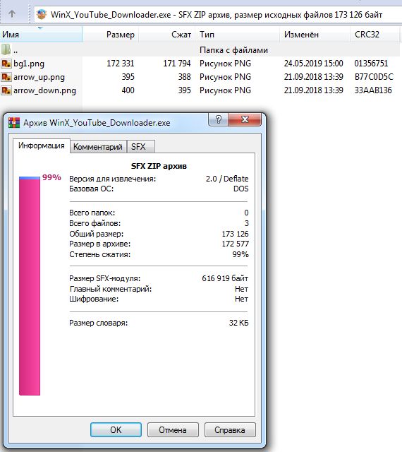

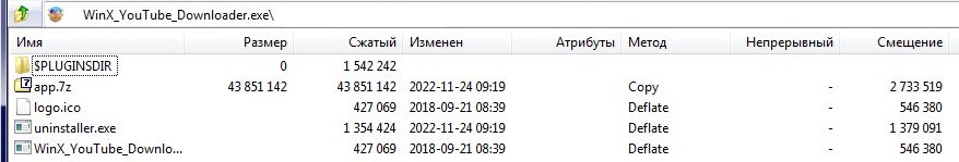

EugeneRoshal
Кстати, может есть смысл добавить проверку на "неизвестный тип SFX" а то ради интереса решил глянуть инсталлер Digiarty, Inc. WinX YouTube Downloader 6.1 на "Что скажет Rar?":
и получил "! ...\WinX_YouTube_Downloader.exe: Неожиданный конец архива" т.к. это неправильно распознанный RAR инсталлер NSIS, причём ещё 2.5х и 7-Zip его прекрасно разбирает на запчасти:

EugeneRoshal
WinRAR не различает типы SFX модулей, для него они все неизвестные. Это пришлось бы добавлять поддержку формата NSIS, что я сейчас не планирую.
