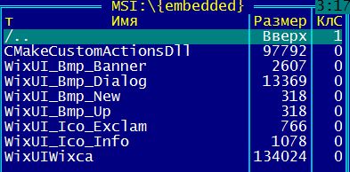

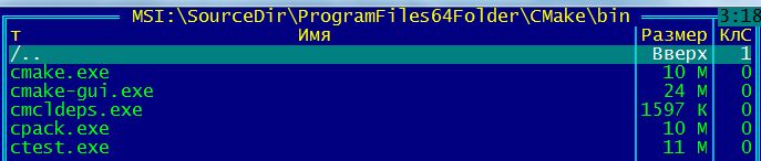

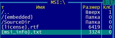

Да, "никто не умеет!", а енто? Нежли никто?
Far b6074 Git-08b581622 + Observer 1.11.2 ( Inc 6 - по душу v1.12.х), а для Rar распаковка MSI по моему не нужна. Каждый инструмент должен хорошо решать свою задачу, а не стремится объять необъятное...
Всего записей: 35484 | Зарегистр. 31-07-2002 | Отправлено: 03:30 26-12-2022 | Исправлено: Victor_VG, 03:35 26-12-2022
