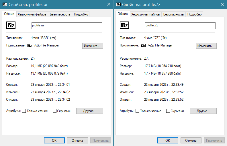

usalex
Pasha_ZZZ
Похоже на правду.
С дефолтными настройками сравнил упаковку профиля лисы:
Всего записей: 6692 | Зарегистр. 20-12-2004 | Отправлено: 22:41 23-01-2023
Avengerr
Pasha_ZZZ, хммм, Пашка.. Или я неверно архивы смотрел? )) Это весьма странно.. Хотя цифры у меня практически такие же были, но в пользу Рара.. ) Может, я люблю его больше...
Всего записей: 1354 | Зарегистр. 29-12-2022 | Отправлено: 22:42 23-01-2023
Pasha_ZZZ
Avengerr
Даже РАР можно сделать меньше, если выставить формат 4 и включить ппм
