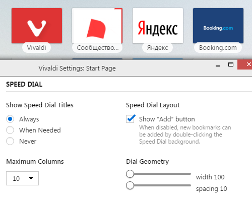

bookmarks-button.js устанавливается но закладки не открываются

speeddial-items-geometry.js

Этот мод с несколько большим количеством настроек уже сделан одним товарищем, ждёт попадания в репозиторий. Я бы хотел, чтоб он кое что исправил, но наверное сам это сделаю на неделе.
Их надо не по отдельности устанавливать, а все вместе, а потом отключить ненужное. Если под Windows, то обычно достаточно запустить instalhooks.bat. Если браузер установлен в program files, то от имени администратора.

а нее... bookmarks-button.js походу реально не отрабатывает.
или логику появления неверно описали и мы не того ожидаем...
подсветка и управление кукисами в диалоге вроде работает как на скрине показано,
но ведь сказано, что также и для паролей должно работать. а оно там не работает.
подсветка строки может и типа работает, но кнопка удаления не перенесена влево
как это описано и сделано для панели с кукисами. А это весьма логично и ожидаемо
было.
И еще - какой скрипт отвечает за такое глупое поведение:
открываем Настройки, выбираем вкладку, где очень много опций и диалог надо скролить вниз.
Начинаем собсно скролить и видим, что заголовок вкладки: "Настройки Vivaldi: Общие" как будто
прилепился к верху окна. В итоге он наслаивается за скролируемый контент. Как убрать это?
УТОЧНЕНИЕ - это происходит после того как диалог настроек максимизирован!

Работают в последних версиях, потому что какая-никакая привязка ко внутренностям браузера есть. Я использую в Windows 7 и 10. Конкретно закладки - 3.0. Если очень хочется остаться на старой версии браузера, можно попробовать старые версии хуков, например вот https://github.com/justdanpo/VivaldiHooks/tree/5859f0396c660628012f50b413d621946ae00e0e
Переносить папку браузера на батник - один из нормальных способов установки, если я ничего не поломал. А если какие-то из хуков работают, значит не поломал =)
Можно указать путь при запуске батника из комстроки. Сам файл я бы не стал менять, лучше оставить его нетронутым, а рядом создать другой батник, вызывающий installhooks.bat и передающий в качестве параметра путь (в кавычках, если с пробелом внутри).
destiny_child
Единственная проблема, что смог найти у bookmarks-button.js, это в свежей тестовой сборке при включенном горизонтальном меню браузера кнопка не прячется, и вот именно в этом вот состоянии у меня она не работает. Но смысла в ней при горизонтальном меню нет, она просто дублирует пункт меню. Починю позже. Если у вас проблема в чём-то другом, надо разбираться.
В пароли я давно не заглядывал, каюсь.
Про заголовок вкладки непонятно, как повторить. Других модификаций установленных нет?
Всего записей: 150 | Зарегистр. 02-04-2015 | Отправлено: 14:46 27-05-2020 | Исправлено: den po, 14:48 27-05-2020

воспроизводится баг легко - открываем настройки, максимизируем окно диалога настроек на весь экран, выбираем любую вкладку настроек, где много-много опций, из-за чего надо скролировать всю панель с опциями - и вауля, баг при прокрутке этой субпанели на лицо....
Если вдруг проверяем на монике, где разрешение такое крутое, что все опции помещаются на форме настроек - значит уменьшаем его.
den po (пост)
ээээ. ну как бы конечно же меню есть вверху. как же без него? с какого дуба его прятать-то надо?
den po (пост)
да, выключил классическое меню и правый щелчок на иконке закладок в панели адреса стал выводить контекстное меню Закладок.
