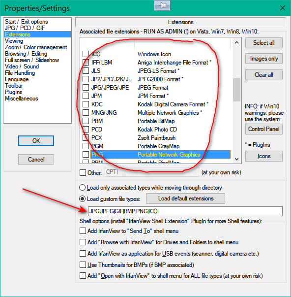

    shadow_member
    Надеялся, что таким способом получится скрыть ненужные расширения из этого огромного списка, оставив в нем штук 5, ан нет. Может, есть решение для этого, плагин или др.?
    Всего записей: 22354 | Зарегистр. 18-07-2006 | Отправлено: 12:38 09-04-2021 | Исправлено: shadow_member, 12:41 09-04-2021
