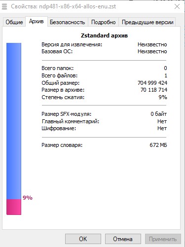

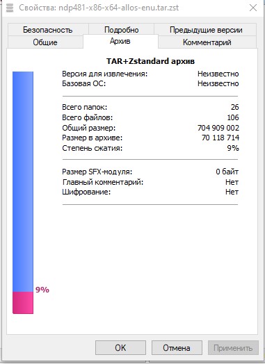

Евгений, он пытается объяснить про вот это, видимо:
Файл tar был упакован программой zstd.exe - потом получает расширение - tar.zst
Если сохранить оригинальное имя (*.tar.zst) - показывается информация о tar -
А если переименовать в просто (*.zst) - то показывается информация о zst со "словарем"
Это один и тот же файл с разным расширением.

Да, сейчас для tar.xx информация о словаре xx не показывается. В них статистику об архиве выдает TAR модуль, а он про словарь не знает.
Может в будущих версиях доберусь до этого.

Именно, что одно и то же - Winrar для tar.gz - показывает свойства Tar - без размера словаря.
А для .gz - показывает размер словаря и если tar.gz переименовать в просто .gz - покажет. Вот теперь выяснили почему - модуль Tar в Winrar это не умеет. Это не только к ZSTD относится.
Просто когда человек говорит, что не показывает свойства словаря ZSTD - а у меня показывает.
Это в свойствах TAR - словарь для любого метода не показывает.
