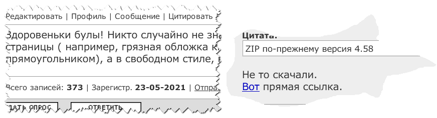

    kamenkapenza
    Здоровеньки булы! Никто случайно не знает, можно ли в этой программе скопировать текст, а потом перенести его в другую зону обрабатываемой страницы ( например, грязная обложка книги, нужно заретушировать) не с помощью выделяемого прямоугольника (программа выделяет зону прямоугольником), а в свободном стиле, например, ломаной линией или кругом? Или там только прямоугольное выделение зон?

    kamenkapenza
    Такого не умеет, экспериментируйте с захватом в Faststone Capture или HyperSnap
    Еще можно заретушировать обложку, заштамповав под фон и название, а потом вручную добавить название, выбрав шрифт, стиль, размер.
