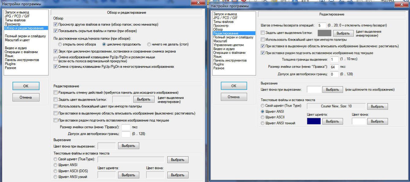

    В новой версии 4.60, не сохраняет вот эти галочки настроек (см. видео - https://www.upload.ee/files/14522757/bandicam_2022-09-23_10-17-50-454.mp4.html)
    это только у меня или у всех?

    А что у вас с языковым файлом? Он явно не соответствует версии программы.
    Нужно очень много внутренней честности, чтобы обнаружить в себе её недостаток.
    Всего записей: 5101 | Зарегистр. 22-04-2002 | Отправлено: 10:32 23-09-2022
    ALEX_45_ORP
    DimmY
    сейчас посмотрю, просто забыл об этом при обновлении ...
    DimmY, благодарю, в этом и было все дело ...

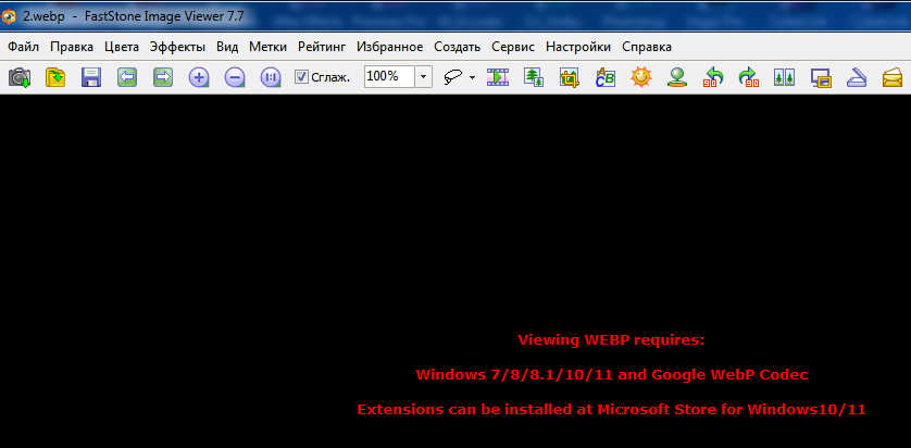

    зы. FSViewer так вообще отказывается открывать их ...
    Google WebP Codec
    Только все ваши сообщения про браузеры и прочее к сабжу никак не относятся.
    Всего записей: 11342 | Зарегистр. 05-02-2003 | Отправлено: 19:41 27-09-2022
    ALEX_45_ORP
    V0lt, спс, установил, теперь FSViewer видит webp, а Ирфан показывает миниатюру ..
