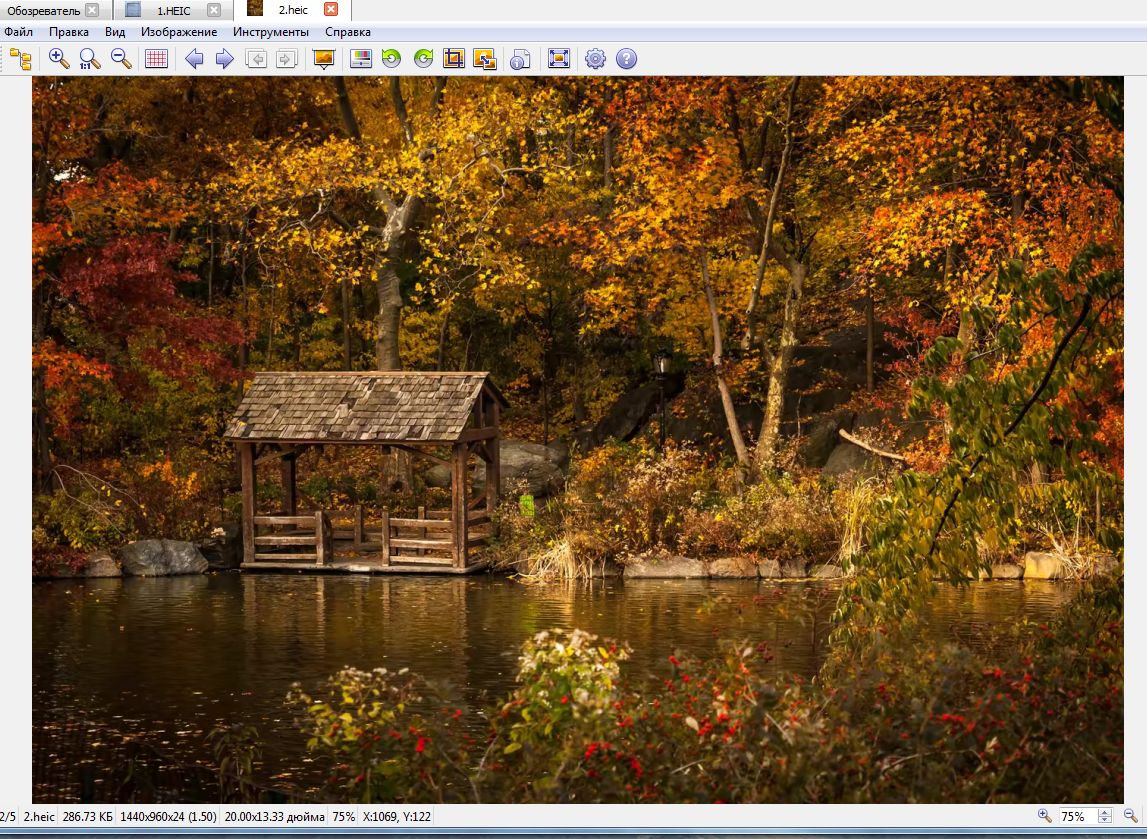

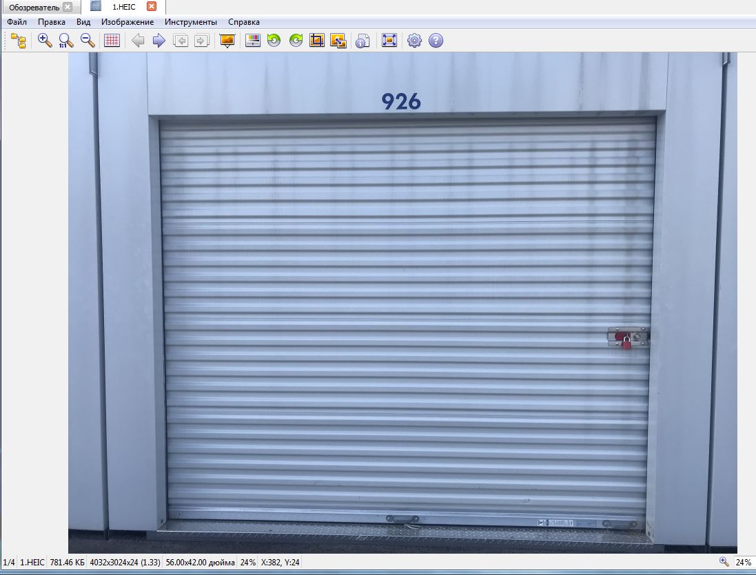

    Камрады, прошу разъяснить.
    IrfanView 4.60 (без указания языка, по дефолту)
    Открываю файл  .HEIC - есть картинка
    Прописываю в ini
    [Language]
    DLL=RUSSIAN.DLL
    Lang=Russian (Русский)
    Открываю файл  .HEIC - нет картинки
    Всего записей: 455 | Зарегистр. 30-05-2008 | Отправлено: 17:38 28-10-2022

    zloybuka
    destiny child ну, "файл" - это для краткости. Я не один файл пробовал.
    С другими форматами проблем не заметил, а вот с HEIC - странно.
    https://www.upload.ee/files/14622013/heic.7z.html
    Две картинки и сам декодер (regsvr32 wic_heic.dll)
    Декодер брал тут: https://www.irfanview.com/faq.htm -> https://github.com/prsyahmi/wic_heic/
    Всего записей: 455 | Зарегистр. 30-05-2008 | Отправлено: 21:55 28-10-2022

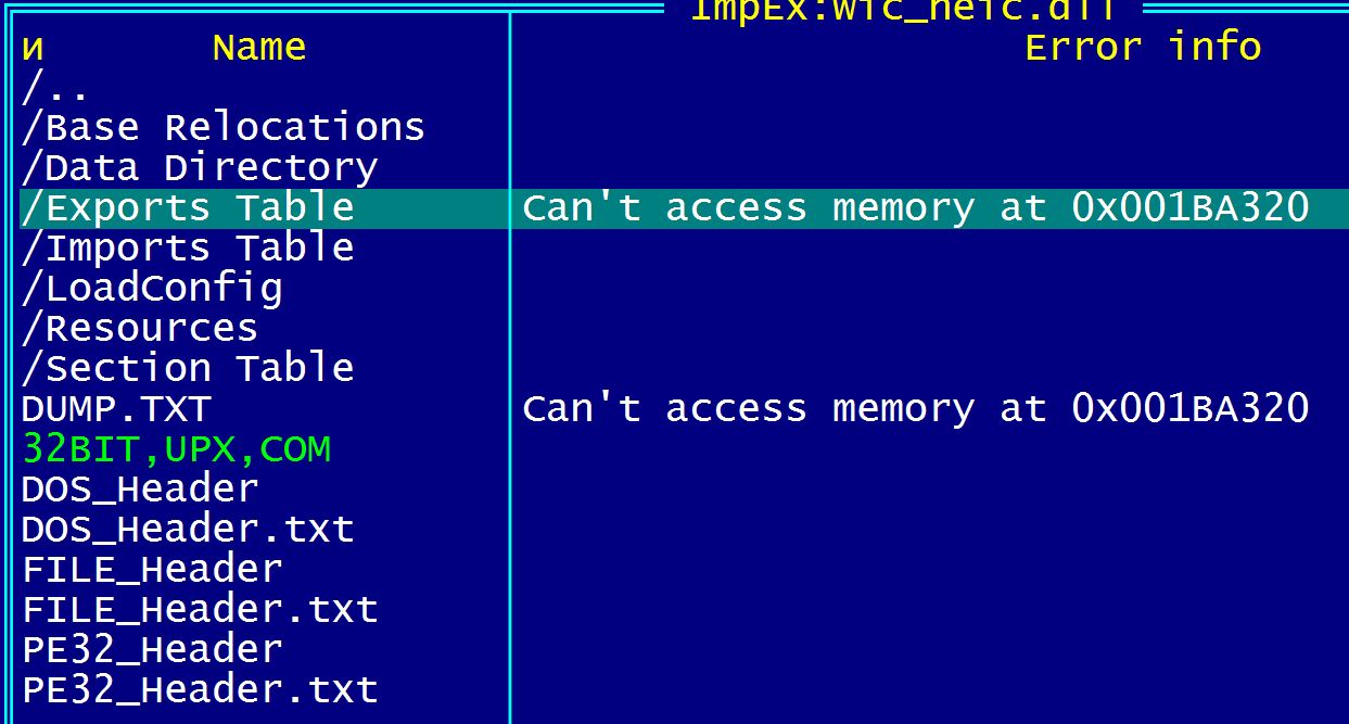

    zloybuka
    Камрады, отбой! Разобрался. Виновата упаковка в UPX. "Сырой" декодер не глючит.
    Прошу понять и простить!

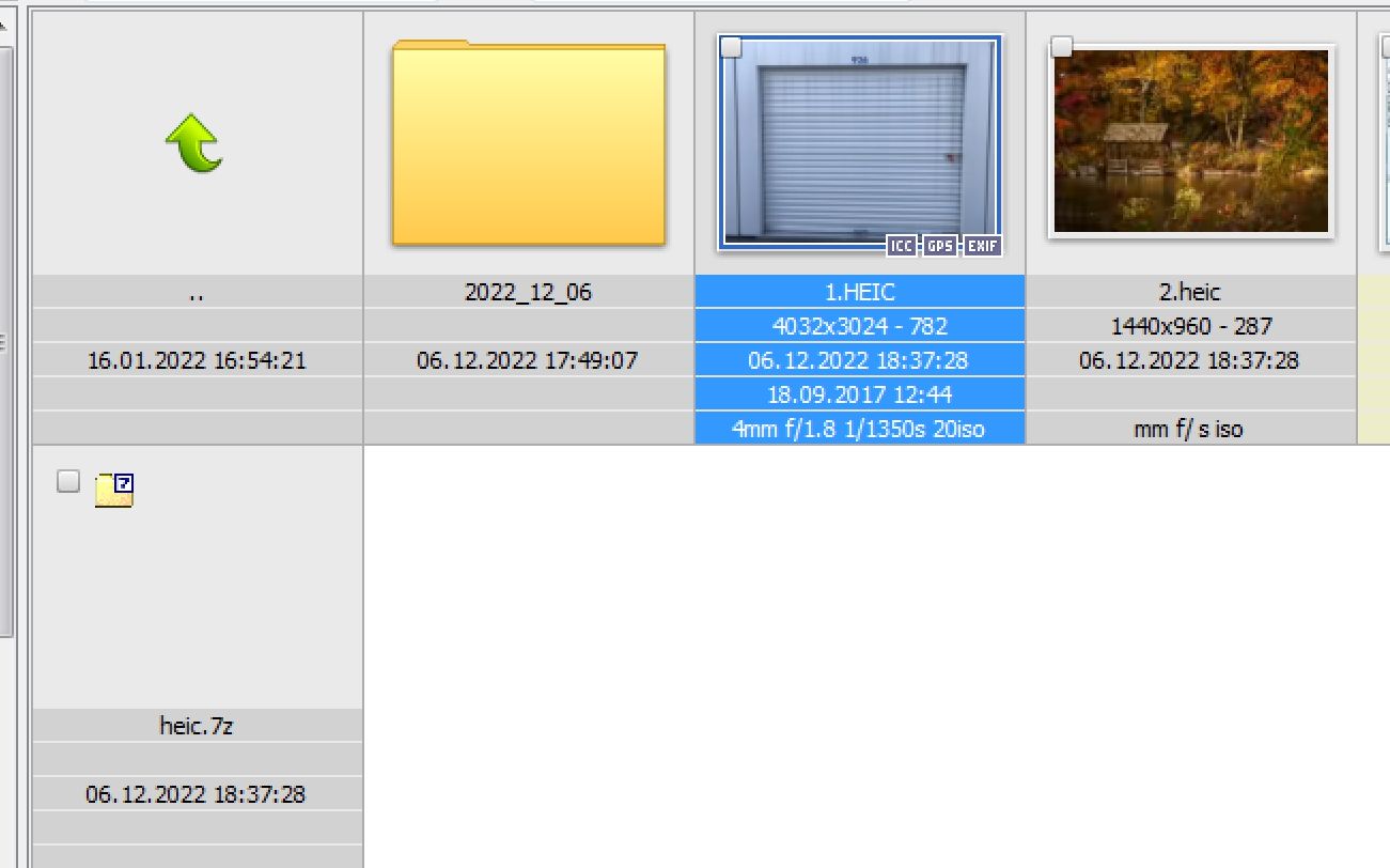

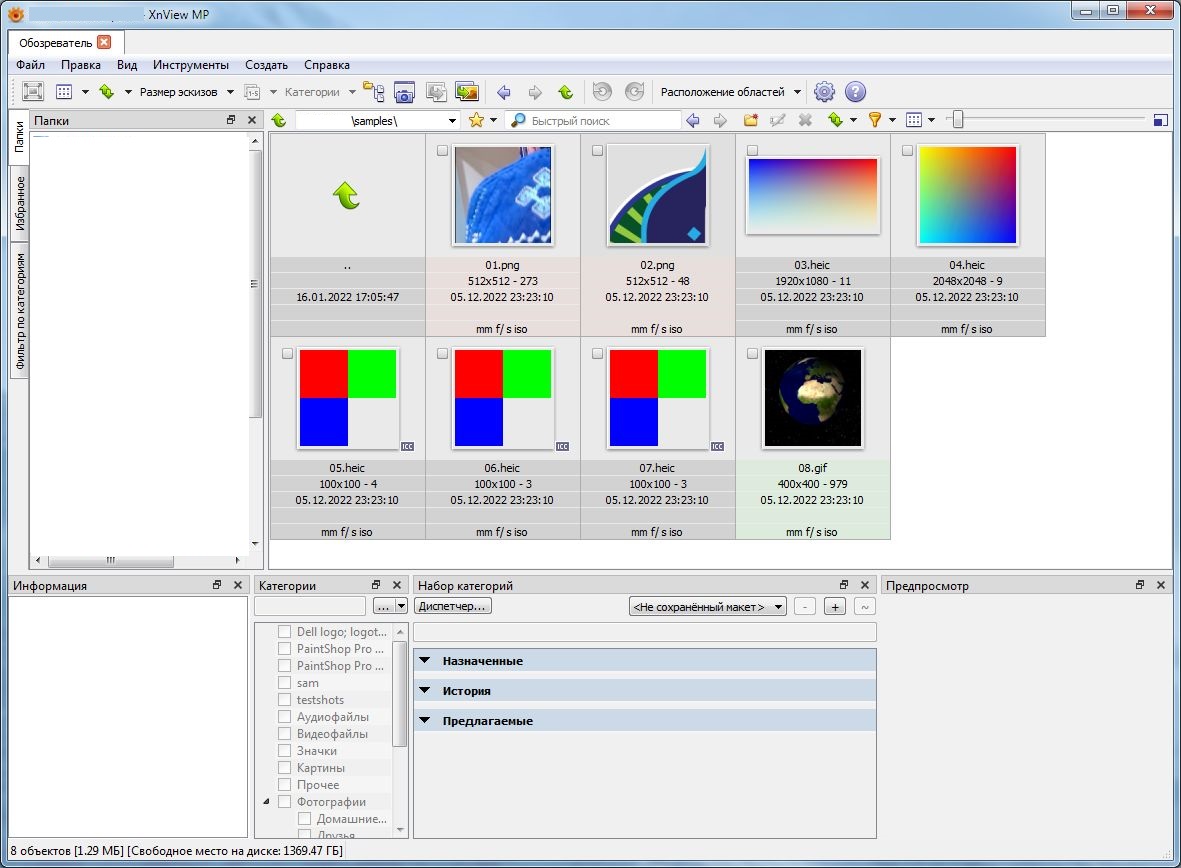

    zloybuka
    Так всё правильно, данный файл "непакуемый" - при упаковке портится таблица экспортов:
    P.S.
    А XnView MP v1.3.0 и новее декодер не нужен - включил формат и:
    что позволяет выбрать оптимальный инструмент для каждой задачи...
    Всего записей: 35515 | Зарегистр. 31-07-2002 | Отправлено: 18:51 06-12-2022
