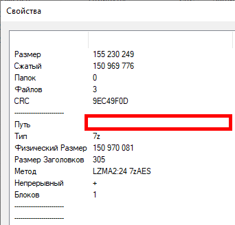

lelik007
У меня словарь 7z-архивов Winrar не показывает, когда словарь задан не степенью 2-ки,
то есть LZMA2:28, а вот так как на скрине - то есть LZMA2:3m, есть еще 1 архив в нем LZMA2:48m,
тоже Winrar словарь не показывает.
Наверное из-за того, что одно дело степень 2-ки, а другое - прямое указание - 48m.

lelik007
Inoz2000
Мне в данному случае, интересно то как именно Winrar воспринимает значение словаря.
По первому вхождению LZMA? Есть же и такое? LZMA:23 и LZMA:21m
Формат то не родной. Меня тоже сбивает с толку то что иногда показывает степень 2-ки,
а иногда точный размер словаря, да еще и для 2-х блоков разный, да еще с фильтрами. Те же фильтры BCJ, вы видели в теме 7-zip обсуждение, как их укажешь, они потом то до LZMA стоят, то после, то еще как.
Насколько я понимаю, точный размер словаря в m указывается именно тогда, когда словарь НЕ соответствует степени 2-ки.
Всего записей: 3494 | Зарегистр. 13-10-2006 | Отправлено: 11:14 20-03-2023 | Исправлено: lelik007, 11:18 20-03-2023
