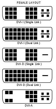

    Как можно увидеть полное содержимое этого файла?
    https://upload.wikimedia.org/wikipedia/commons/thumb/f/fb/DVI_Connector_Types.svg/181px-DVI_Connector_Types.svg.png
    Обычно, с подобными gif приходится каждый раз лазить в настройки и играться с галочками:
    JPG/PCD/GIF - Play animated GIFs
    JPG/PCD/GIF - Use transparency for non-animated GIFs too
    Но в данном случае это не помогает.
    Нашел настройку:
    Viewing - Show channels in color
    Теперь, если выбрать в меню Image - Show channel - Alpha
    то появляются надписи, но пропадают выводы разъема.
    Кстати, можно ли как-то вывести прозрачность на кнопку, чтобы не лезть в настройки?
    Или сделать отображение прозрачности шахматными клетками, как это сделано в Imagine
    Всего записей: 816 | Зарегистр. 17-06-2006 | Отправлено: 08:59 24-12-2023
    Grishanenko
    Так там "надписи" на альфе и сделаны. Кривая картинка, короче.
    Но это лечится пэйнтом (плюс, снизил до 8 бит цвета для лучшего сжатия).
    Можно ещё на белый навесить бит прозрачности.
    Результат:
    Всего записей: 20552 | Зарегистр. 04-11-2010 | Отправлено: 09:05 24-12-2023 | Исправлено: insorg, 09:10 24-12-2023

    У меня вроде нормально выводит.
    Цвет фона такой. Больше ничего не настраивал.
    Всего записей: 11410 | Зарегистр. 05-02-2003 | Отправлено: 10:29 24-12-2023 | Исправлено: V0lt, 10:30 24-12-2023
    Grishanenko
    Спасибо.
    Я не догадался что прозрачность картинки будет до Viewing - Main window color
    У меня установлен черный цвет. Потому надписи и не было видно.
    Хотя, есть картинки, у которых цвет фона в IrfanView не влияет (если прозрачность отключена), а вот настройка прозрачности - очень сильно влияет с совокупности с цветом фона:
    https://cxem.net/sound/light/light8.gif
    Так что теперь нужно будет рулить сразу двумя настройками.
    Всего записей: 816 | Зарегистр. 17-06-2006 | Отправлено: 11:06 24-12-2023 | Исправлено: Grishanenko, 11:11 24-12-2023
