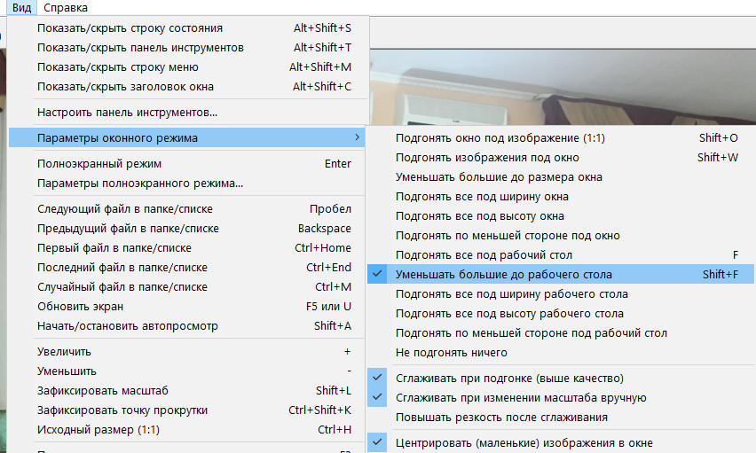

    ALEX_45_ORP
    что-то нажал в спешке, теперь все изображения открываются в полном размере, и не могу наути, где вернуть установку по вписанию в окно программы больших фото??
    Всего записей: 1625 | Зарегистр. 10-12-2017 | Отправлено: 09:07 28-01-2024
    Mobello
    ALEX_45_ORP
    Настройки программы - Полный экран и слайдшоу
    Всего записей: 74 | Зарегистр. 02-11-2020 | Отправлено: 10:15 28-01-2024
    ALEX_45_ORP
    Mobello
    нет, вы не то посоветовали, а надо было это:
    Всего записей: 1625 | Зарегистр. 10-12-2017 | Отправлено: 05:59 29-01-2024 | Исправлено: ALEX_45_ORP, 06:12 29-01-2024
