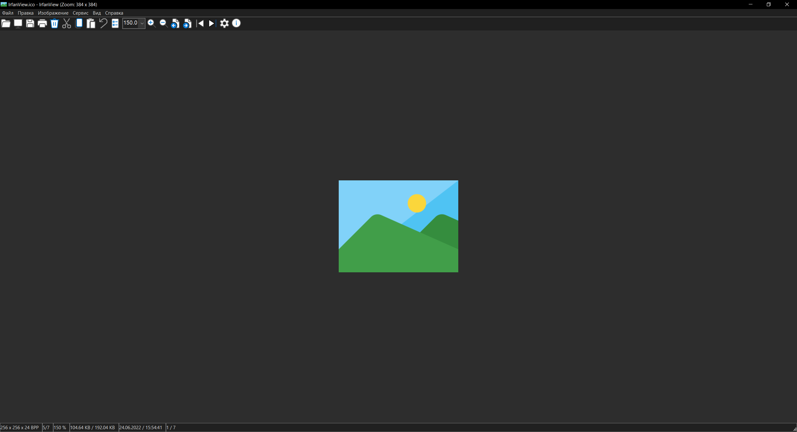

    Если кого-то, как меня раздражает родное оформление программы (иконки, панель инструментов), а также базовые настройки. Предлагаю, свой вариант:
    *Устанавливается путем перезаписи оригинальных файлов в папке программы. Только 64-х битная версия!
    Всего записей: 177 | Зарегистр. 12-10-2012 | Отправлено: 14:39 07-01-2025 | Исправлено: Silver Raven, 14:40 07-01-2025
