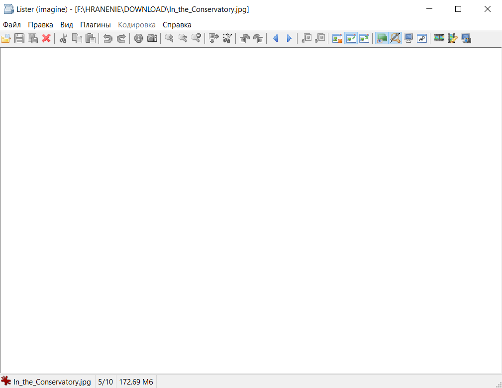

    Эту картинку 32-разрядная версия как раз открывает. А большего размера есть?
    Всего записей: 5126 | Зарегистр. 22-04-2002 | Отправлено: 00:32 11-01-2025
    Dimitr1s
    DimmY
    IrfanView 32 битную лень ставить. А вот Imagine (плагин для TC) 64x открывает, 32x нет уже.
    Не попадалось (реальные, живые варианты). Здесь да, если быть точным 1969.21 Mb, при распаковке.
    Всего записей: 2467 | Зарегистр. 02-07-2006 | Отправлено: 00:53 11-01-2025
    DimmY
    Dimitr1s
    Говорю же - открывает.
    Всего записей: 5126 | Зарегистр. 22-04-2002 | Отправлено: 01:03 11-01-2025
    Dimitr1s
    DimmY
    Я к тому, что сам не поверил на IrfanView 32x. Проверил на 32x Imagine.
    DimmY
    ОК. Вот побольше. Распакованный 3500.86 Мб.
    Всего записей: 2467 | Зарегистр. 02-07-2006 | Отправлено: 01:10 11-01-2025

    Dimitr1s
    Как открывать будете?
    Скачал картинку, IrfanView показал
    172.70 MB
    30000 x 22943  пкс
    16,7 млн   (24 BitsPerPixel)
    размер в памяти 1969.21  MB (2 064 870 040 Bytes)
    Adobe Photoshop CS5.1 Windows
    IrfanView х 32 открыл эту фотку за 5 сек.
    думаю, можно найти программу, которая быстрее откроет.
    IrfanView х 32 не открыл. Выдал табличку - ошибка декодирования
    запустил Photo Mechanic 6.0 открыл данный файл за 5 сек.

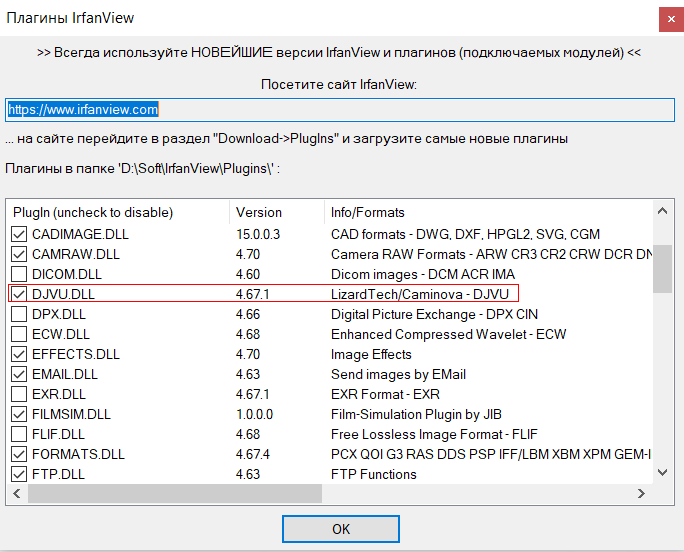

    HelioSS
    Попытка открыть djvu-файл приводит к сообщению об отсутствии плагина, а плагин есть.
    4.70 x32.
    Всего записей: 6326 | Зарегистр. 26-11-2007 | Отправлено: 20:33 12-03-2025
    Dimitr1s
    HelioSS
    Есть то он есть, а включён? (Справка -> Установленные плагины...)
    Всего записей: 2467 | Зарегистр. 02-07-2006 | Отправлено: 21:20 12-03-2025
