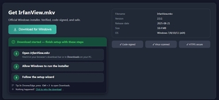

    IFkO
    Как-то так...
    Dimitr1s
    Не знаю, каким чудом мне удалось-таки скачать ваш ролик, но я в нём не увидел выделения максимальной области С ПРОПОРЦИЯМИ ТЕКУЩЕГО ВЫДЕЛЕНИЯ.
    Не работает именно это. То есть там получаются пропорции ВОВСЕ НЕ ТЕКУЩЕГО ВЫДЕЛЕНИЯ.
    Всего записей: 7341 | Зарегистр. 22-09-2005 | Отправлено: 19:10 18-11-2025
    Dimitr1s
    IFkO
    Как-то так...
    Что это и откуда понятно только вам.
    Этот ролик конкретно на это сообщение.
    Именно текущего.

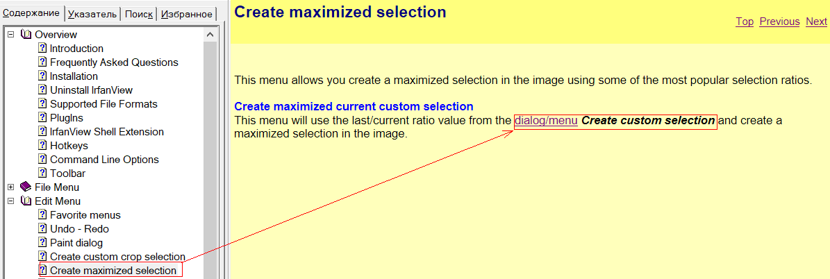

    Читаем справочку, можно на русском:
    Максимально возможное выделение с пропорциями текущего пользовательского
    Эта команда выделяет на рисунке максимально возможную область того же формата, который имело последнее пользовательское выделение.
    видос
    За мышей следите, где я заостряю внимание. Что не так?
    А теперь сделайте пользоватеьское выделение мышью. И попробуйте сделать максимальное с его пропорциями.
    Если бы мне это было понятно, я бы не возмущался... Но как вы могли заметить, это притворяется ВАШИМ MKV. И пытается загрузиться по зелёной кнопке.

    destiny_child
    IFkO
    Вы не поняли - тот стиль окна, форма, цвет, объекты, что на вашем микроскрине отображены - Всего этого на сайте нет.
    Он, для начала - банально белый. Весь сайт, его страницы. Вы бы показали полное видео того, что открывается у вас, чтоб можно было следить за адресной строкой в браузере и понимать - а куда это вас "потянуло" скриптами налево...
    P.s.
    И пользовательское выделение не делается мышью.
    А лишь через диалог, что показали на видео.

    IFkO
    destiny_child
    Бессмысленно: я и сам знаю, что налево, в адресной строке это видно. По при каждом нажатии зелёной кнопки тянет в какое-то новое налево, которое опять предлагает мне под видом MKV новую дрянь... И этот хостинг считается здесь адекватным

    Dimitr1s
    IFkO
    Ни какой мышью ничего выделять не надо. Это так не работает.
    Create custom selection работает только с Create custom selection....
    По русски: Из текущего пользовательского работает только с Создать пользовательское выделение... то есть с этим:
    В английской справке просто это более понятно, чем в русской.

    destiny_child
    Не бессмысленно. Ибо когда вы говорите про нажатие зелёной кнопки, то с учётом уже выложенного вами скрина логично предположить, что вы и жмёте эту кнопку из этого скрина.
    Но! На этом сайте нет ни такого темного цвета, ни такой компоновки элементов на странице, что на вашем скрине. Т.е. жмёте вы уже что-то не там....
    Потому и чрезвычайно интересно увидеть всё с начала - как вы кликаете по ссылке для скачивания тут на форуме и куда вас перекидывает потом.
    Всего записей: 5098 | Зарегистр. 01-04-2006 | Отправлено: 21:06 18-11-2025
    IFkO
    На такие случаи в адекватном браузере есть комбинация клавишь. Нажимаем Ctrl+W до тех пор пока не перестанут сыпаться левые незапрашиваемые окна - бесконечно сыпаться они не будут.

    IFkO
    Dimitr1s
    Хорошо. Тогда создайте его здесь, заданием ширины и высоты, а не пропорций.

    Dimitr1s
    IFkO
    OK.
    видос
    Всё работает.
    Попробую предугадать следующий вопрос...
    Вот кнопоньку Нет давить не надо, соотношения сторон (пропорции) учитываться не будут и этот пункт меню работать не будет. Потому, что он на пропорции и завязан.
    Всего записей: 2438 | Зарегистр. 02-07-2006 | Отправлено: 22:25 18-11-2025
    IFkO
    Dimitr1s
    Эк вы ловко выдаёте багу за фичу!
    Я же русским языком сказал: задать НЕ пропорции, а размеры сторон. А вы ЗАДАЛИ пропорции, а потом уточнили размеры.
    Хорошо, можно ставить точку.
    Вы знаете, что это не работает, но уговариваете меня не делать так, как оно не сработает.
    На самом деле пропорции имеет выделение, задание любым способом. И в справке Ирфан пишет, что пользовательское выделение можно задать либо в этом диалоге, либо прямо мышью на картинке. Для него оба эти варианта создают ПОЛЬЗОВАТЕЛЬСКОЕ выделение.
    А для вас почему-то выделение, созданное мышью, пользовательским не является...

    Dimitr1s
    IFkO
    Что за чепуха. Я пропорции не задавал, а задал размер.
    Про пункт (Create maximized selection (ratio: ) и подпункт Current custom selection), что мы обсуждаем Ирфан пишет конкретно это. Как это работает я вам объяснил.

    IFkO
    Dimitr1s
    Вот это вот что???
    Как ребёнок, честное слово...
    "Я не задавал, это оно само!"
    Всего записей: 7341 | Зарегистр. 22-09-2005 | Отправлено: 10:19 19-11-2025
    Dimitr1s
    IFkO
    Вот это вот что???
    Автоматом, по отношению ширины к высоте текущего изображения.
    Кастом, то что ниже я не трогал. Как ты просил, выставил размер по ширине и высоте.
    Всё работает с заданием, в этом диалоге, и по пропорциям, и по размеру. Так, что твой пост - ложь.
    Так как никто и ты сам не смог подтвердить мою злонамеренность и этот твой пост - ложь.
    Почему не работает, если не выбирать пропорции (вариант Нет), могу только догадываться - что б такие как ты не творили дичь, а потом жаловались. Пиши Ирфану.
    Ну поплачь ещё, может тебя пожалеют.

    destiny_child
    IFkO
    Как бы еще раз уточняем (при это берем за основу, что вероятно это не совсем удобно и логично, но пока именно так и сделано автором), что работа пункта "Создать максимально возможное выделение (с пропорциями)" - работает с ДАННЫМИ о пропорциях, что заданы в ДИАЛОГЕ создания пользовательского выделения. Т.е. если мышкой вы сделали какое-то, ну, скажем вытянутое прямоугольное выделение, то, чтобы по нему выполнить желаемое по команде "Создать максимально возможное выделение (с пропорциями)", вам надо:
    1) Посмотреть в заголовок окна и уточнить - какое число пропорции там указано. Запомнить его.
    2) Вызвать диалог создания пользовательского выделения SHIFT+C и в опции "Другое" вбить это самое число пропорции.
    При этом как я понимаю в работу идет число до первого десятка (для нивелирования проблем округления). Т.е. вбили 4.249
    а в работу пойдет лишь 4.2. ХОТЯ! ДА! и это мешает лишь - в заголовке показано будет "длинное" отношение Ш к В.
    3) Закрыть диалог кнопкой "Сохранить и нанести на изображение".
    4) Вызвать команду "Создать максимально возможное выделение (с пропорциями)". Получить новое максимальное выделение,
    и в заголовке окна убедиться, что применено указанное вами число пропорции. До первой десятки = в нашем примере 4.2...

    Dimitr1s
    destiny_child
    Если мышкой, зачем столько телодвижений?
    Зачем вообще этот пункт применять?
    Фишка этого пункта в том, что в диалоге можно выбрать и запомнить именно стандартные значения.
    То есть те которые, так или иначе относятся к общепринятым стандартам.
    А мышей и так можно сразу что хочется выбрать, ну калькулятор в помощь взять на край.

    destiny_child
    Ну... я не знаю. Это слишком общий вопрос. Автор же не с пустого места вообще взял - и приделал эти команды/диалоги.
    Мне так вот вообще ни разу за все время пользования это не нужно было - я вот сейчас сидел и практиковался в этом.
    Пытаясь понять - как оно точно сработает.
    Всего записей: 5098 | Зарегистр. 01-04-2006 | Отправлено: 11:29 19-11-2025
    Dimitr1s
    destiny_child
    Ну я вижу реальное применение этого пункта с диалогом так:
    Есть у вас изображения (много), к примеру 16/9 (1,777).
    Вы хотите напечатать фотки с нестандартным аспектом, которого нет в меню но можно сделать в диалоге.
    Идёте в диалог делаете нужное и остаётся только применить на каждое изображение.
    А с мышкой и калькулятором, представьте сколько возни было бы.
    Всего записей: 2438 | Зарегистр. 02-07-2006 | Отправлено: 11:47 19-11-2025
