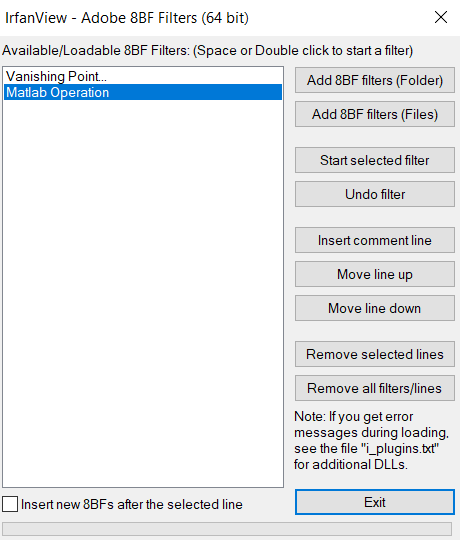

    Ещё есть возможность подключить плагины фотошопа (.8bf).
    эти хвалёные плагины фотошопа стоят десятки если не сотни долларов! а те что бесплатные ни на что не годны!  непонятно зачем вообще разрабы софтин хвастаются таким важнейшим суппортом своих творений!!  лучше бы реализовывали действительно что-то полезное...

    И с подключением проблема явная.
    По видимому есть какие то скрытые условия о которых я упоминания не нашёл.
    Ну, здесь (в IrfanView) как раз очень много полезного реализовано для вьювера.

    Dimitr1s
    Но лично у меня никогда не получалось )).
    В своё время (лет 15 назад) успешно подключал плагин .8bf от пакета Neat Image Pro для устранения цифрового шума фотокамер. Работало как по маслу.
    Всего записей: 30 | Зарегистр. 02-09-2007 | Отправлено: 12:32 09-02-2026
    Dimitr1s
    kv0
    (лет 15 назад)
    Вот! Когда то плагины подключались более-менее нормально - такое было.
    Сейчас или "не видит" даже - то есть плагины в папке есть, но в диалоге выбора не отображаются.
    Или не добавляются по клику.
    Или даже те которые попали сюда, запустить не получается.
    Хоть сообщенице какое-то выпадало. Типа: плагины выше CS3 не поддерживаются.
    Всего записей: 2457 | Зарегистр. 02-07-2006 | Отправлено: 12:54 09-02-2026
    destiny_child
    вот это в 32-битном сабже. Работают все. НО, не спорю - весьма вероятно, что это все очень старые
    и встроенные фильтры. Ибо я вроде как точно свои какие-то новые не указывал там.
    НО! и ваши то же в свободном доступе как-то не валяются. Может можно выложить - чтоб опробовать их?
    И ту пару, что попали-таки в список и пару каких-то, что не попали в принципе в него.
    Всего записей: 5179 | Зарегистр. 01-04-2006 | Отправлено: 13:22 09-02-2026 | Исправлено: destiny_child, 13:27 09-02-2026
    Dimitr1s
    destiny_child
    в 32-битном сабже... ...НО, не спорю - весьма вероятно, что это все очень старые
    Если из фотошопа - то не новее 2018`ого года. Последний 32`ух битный был CC 2018.
    Можете поэкспериментировать из дистрибутивов шопа с оф. сайта.
    Я из 2018 x64 вот на пробу брал.
    Всего записей: 2457 | Зарегистр. 02-07-2006 | Отправлено: 13:49 09-02-2026
    destiny_child
    Конечно какая-то своя тупость в программе есть - относительно поддержки разнобитовой платформы как самих плагинов так и самой программы.
    К примеру, в 64 битном сабже - если его вот взять и поставить как есть полным обвесом в комплекте - есть лишь 4 устаревших 8bf фильтра.
    НО все они находятся лишь в подпапке Plugins32! т.е. они уже никак не однотипны с битностью программы. Конечно можно нафантазировать, что разраб создал спец Bridge-процесс для такой поддержки.... ноооооо очень врядли.
    Всего записей: 5179 | Зарегистр. 01-04-2006 | Отправлено: 14:26 09-02-2026 | Исправлено: destiny_child, 15:23 09-02-2026

    destiny_child
    Dimitr1s (пост)
    я конечно люблю эксперименты... но чтоб для тестов килобайтного плагина накачать гигабайты ритейл дистрибутива???
    Всего записей: 5179 | Зарегистр. 01-04-2006 | Отправлено: 15:23 09-02-2026
    Dimitr1s
    destiny_child
    ...гигабайты ритейл дистрибутива???
    Полтора гига. Как короткий ролик посмотреть, что такого?
    Фильтры. Из них добавилось четыре. Два не запускаются. При попытке запустить другие два - IrfanView падает.
    Всего записей: 2457 | Зарегистр. 02-07-2006 | Отправлено: 16:01 09-02-2026
