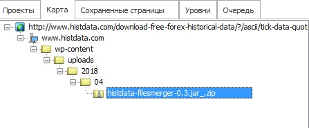

не идет. все это же самое повторил ( что не так делаю? проект
качает только такое - скрин а нужен этот архив - HISTDATA_COM_ASCII_EURUSD_T201808.zip

У вас отключена загрузка текстовых файлов, тогда как нужный вам архив скачивается не напрямую. а приаттачен к формально текстовому файлу (get.php).
Включите, как минимум, скачивание .php файлов и будет вам счастье.
