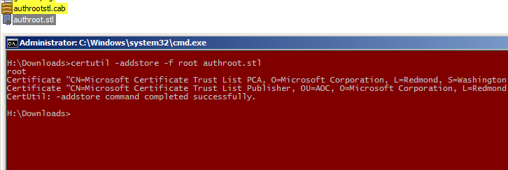

Tilks
Matilda69
корневые сертификаты у всех разные, кто где покупал
способ не работает, читать здесь
http://forum.ru-board.com/topic.cgi?forum=5&topic=49581&start=600#20
если обновление зло то можно попробовать поставить только корневые
скачиванием http://ctldl.windowsupdate.com/msdownload/update/v3/static/trustedr/en/authrootstl.cab
authrootstl.cab, contains a non-Microsoft Certificate trust List (STL)
распаковываем, и устанавливаем
certutil -addstore -f root authroot.stl
https://s8.hostingkartinok.com/uploads/images/2018/02/db38f8a551d905c2f61ffe08c4b396f4.png
Всего записей: 2688 | Зарегистр. 14-08-2005 | Отправлено: 20:38 06-02-2018 | Исправлено: Tilks, 21:56 07-02-2018
