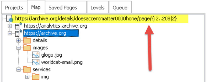

cuneiform
Помогите плиз загрузить книжку небольшую 208 стр. с archive.org
взял ее в  loan book  на 1 час (ее нет в постоянном доступе, надо зарегиться на сайте для этого), но почему то судя по маппингу идет загрузка всего сайта, а не нужных мне страниц 2-208 через 2, уверен, что макросы выставил правильно (проверил, работают). Когда вручную в броузере страницу чере 2 номера меняю, то страницы переключаются по всей книге 2-208.
Но это после регистрации и нажатия кнопки loan  , а иначе всю книгу не дает смотреть.
Выставлен Level 0: Почему весь сайт загружается, если уровень 0 выставлен?
Также хотел предложить опцию меню About, не могу ее найти посмотреть свой билд, думаю, многих интересует, но где искать не знаю.  Почему не ввести в меню??? - Будет наглядно.

ChernavinOleg
File - Help
А ссылку на книжку киньте, посмотрю

cuneiform
File - Help
Она желтым цветом подсвечена.
И вот:
https://archive.org/details/doesaccentmatter0000hone/page/n13/mode/2up
Всего записей: 2222 | Зарегистр. 27-04-2006 | Отправлено: 21:24 20-05-2022 | Исправлено: cuneiform, 21:26 20-05-2022
ChernavinOleg
Там все равно страницы не открываются - Limited Preview пишет
