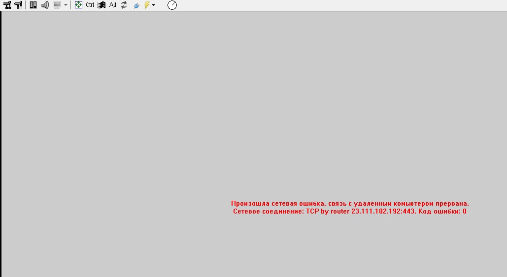

bigcrown
Вопрос для постоянных пользователей AA.
(Хоть я и сам лицензионный пользователь, но задам тут его пока). По долгу службы я пользуюсь двумя программами: AA и TeamViewer. Когда Тиму нужно действие, требующее подтверждения контроля учётных записей, он может удалённо его обработать. Ами же в этот момент разрывает соединение. (Как пример - установка сертификата в хранилище "Локальный компьютер").
Почему Ами не доработают в этом плане и какие архитектурные особенности программы этому препятствуют?
Всего записей: 492 | Зарегистр. 28-11-2005 | Отправлено: 20:01 27-08-2020
vdancev
тим вивер уже не тот после 7й версии и амми админ тоже, пользуйтесь AnyDesk он кросплатформенный Windows-Linux-MacOS
Всего записей: 27 | Зарегистр. 15-03-2009 | Отправлено: 22:20 27-08-2020
VIEI
bigcrown
Постоянно этим и занимаюсь на всех Клиентах - ни разу не было разрыва соединения.
Всего записей: 4866 | Зарегистр. 26-06-2005 | Отправлено: 22:29 27-08-2020
docNemo
bigcrown
Какая у Вас версия АА?
Всего записей: 1312 | Зарегистр. 09-10-2016 | Отправлено: 22:51 27-08-2020
bigcrown
последняя, 3.9 от марта.
VIEI, а не может быть, что у вас отключен везде UAC просто?
Вот я пробовал в текущего пользователя ставить сертификат - проходит.
А в локальный компьютер - всплывает это подтверждение и стоит нажать - тут же разрыв.
хотя на клиенте могла быть и старая версия AA, 3.5 по-моему.
Всего записей: 492 | Зарегистр. 28-11-2005 | Отправлено: 08:51 28-08-2020
NaxAlex
Это win10 разрывает сеанс в случае uac, причем в режиме службы не рвет)
Всего записей: 1088 | Зарегистр. 21-11-2004 | Отправлено: 09:06 28-08-2020
bigcrown
NaxAlex, но насколько я знаю, AA запускает себя именно в режиме службы. По крайней мере при попытке отлаживать Oll-ей, EXE завершает работу, ускользая от отладки.
Всего записей: 492 | Зарегистр. 28-11-2005 | Отправлено: 10:37 28-08-2020
docNemo
bigcrown
Попробуйте на целевую машину установить 3.8 или 3.9.
Всего записей: 1312 | Зарегистр. 09-10-2016 | Отправлено: 10:52 28-08-2020
docNemo
Помнится мне, на версиях ранее 3.8 такаая проблема имела место.
Всего записей: 1312 | Зарегистр. 09-10-2016 | Отправлено: 15:28 28-08-2020
bigcrown
провёл чистейший эксперимент, выслал другу мартовский AA_39. У меня такой же. Система Win10 Pro. Подключаюсь, ставлю сертификат в хранилище "Локальный компьютер".
вот в логе у меня:
20200828-15:49:24.773000 00001AB8 - ERROR: ERROR 0 0 in TransportTCP2::ReadExact()#2 in Vr::run_un
Да, провёл аналогичный эксперимент на Win 7x64. Связь не рвётся.
Но почему TeamViewer обходит защиту Win10 тогда, а AA - нет.
Всего записей: 492 | Зарегистр. 28-11-2005 | Отправлено: 15:53 28-08-2020
