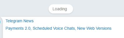

presentRU
Можно ли с помощью OE полностью сохранять каналы из telegram? К примеру, этот https://t.me/s/telegram ?
Если просто скормить эту ссылку, то вся страница (канал) целиком не грузится, появляется кнопка loading с адресом вида https://t.me/s/telegram?before=145
Надо в url-макрос что-то забить?
Всего записей: 835 | Зарегистр. 16-10-2006 | Отправлено: 17:58 03-08-2022 | Исправлено: presentRU, 18:16 03-08-2022
ChernavinOleg
Пока не получится - нет скроллинга снизу вверх, чтобы загрузить все содержимое
Всего записей: 240 | Зарегистр. 13-06-2016 | Отправлено: 21:42 03-08-2022
presentRU
ChernavinOleg
А когда ждать? Может кто-нибудь знает альтернативное решение проверки и сохранения новых месседжей с каналов?
Всего записей: 835 | Зарегистр. 16-10-2006 | Отправлено: 22:11 03-08-2022
