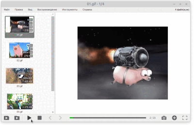

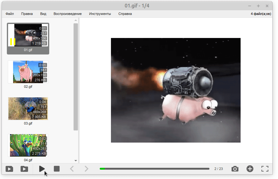

Вот этой программе также не могу найти простой аналог - GIF Player: через Peek записано в gif-файл и можно, как в видеопроигрывателе по кадрово просмотреть и в нужный момент ставить на паузу. Через wine работает, но хотелось бы линуксовую софтину найти
Вот это очень удобный вариант: по размеру намного меньше весит, чем видео, но паузу и перемотку так просто обычно не сделать (про виндовые редакторы gif-файлов знаю...)

Greyleon
MihailM
Из исходников собирать не нужно - вопрос решён
