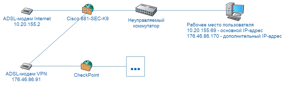

Mark_Nam
И снова доброго времени суток!
Проблему с резервированием каналов между двумя стеками ЦО и ЦОД решили переведя каналы на L3.
Но тут же возникла следующая проблема.
Если раньше маршрут от сервера до резервного шлюза был очень короткий, так как до резервного шлюза просто пробрасывался тот же vlan что и на сервере и он указывался как дефолтный шлюз для сервера (было нужно для nat трасляции с наружи в сторону сервера).
То теперь предполагается нахождения этого сервера аж за двумя подсетями из-за переезда ЦОДа на удалённое местоположение.
Ниже привожу примерную схему того как было и стало.
Она крайне упрощенная, но основное там есть.
https://imageup.ru/img265/4232493/primernaia-skhema-marshrutov.png.html
Из примерных решений я пока смотрел только на Zone Based Policy. Так как стандартной маршрутизацией сейчас даже не представляю как это разрулить.
П.С. вопрос решён через дополнительный небольшой коммутатор с отдельным маршрутом.

Здравствуйте! Имеется маршрутизатор Cisco 881-SEC-K9. Необходимо его настроить таким образом, чтобы:
1. Подавался входной сигнал с Internet-модема, у Internet-модема есть внешний статический IP-адрес;
2. Подавался входной сигнал с VPN-модема;
3. Выходной сигнал c Cisco подавался на неуправляемый коммутатор;
4. На всех компьютерах, подключенных к неуправляемому коммутатору, одновременно обеспечивался бы:
а) доступ в Internet;
б) доступ к определённым (статическим) адресам VPN-сети, число их невелико;
5. Обеспечивалось бы разделение Internet- и VPN-сетей, т.е. чтобы из Internet нельзя было бы никаким образом попасть в VPN-сеть и наоборот (т.е., чтобы Cisco работал бы в качестве межсетевого экрана).
Как такое реализовать? Опыта работы с Cisco у меня, к сожалению, никакого.

jSergey  Вам лучше нанять опытного цискаря за деньги, лучше в вашем городе. И нарисуйте схему подключений, хотя бы так, как вы ее себе представляете. Если известны IP сети, то и их укажите на схеме.
В сортире лучше быть юзером, чем админом...

jSergey
В нашем городе (небольшой районный центр) вряд ли вообще таковые существуют.
Всего записей: 32 | Зарегистр. 21-02-2004 | Отправлено: 18:17 25-09-2024
