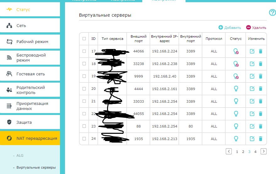

каким образом настроет проброс портов?
Дык средствами роутера же.
Всего записей: 34273 | Зарегистр. 15-09-2001 | Отправлено: 11:26 06-12-2023
скриншот в студию

eksin2k
Скриншот
Всего записей: 7 | Зарегистр. 28-07-2014 | Отправлено: 13:18 06-12-2023
скриншот в студию
Я могу конечно скрин пробросов, что у меня сделаны на моём роутере сделать, но чем оно поможет?

eksin2k
на этом скриншоте вроде все ок. проверьте другие страницы на предмет конфликтов, хотя я не думаю что в 2023м году производитель допустил-бы такую оплошность
проверяйте свой фаер: если под виндой, то это делается с помошью консоли управления mmc
если это не помогло, то стоит уточнить нет-ли ограничений со стороны провайдера

eksin2k
Фаервол на машине отключен, антивирусов никаких нету.
Блокировок со стороны провайдера никаких нету.
Если в файлике рдп указать другой порт, то к другой машине подключаешься без проблем, а вот к вин 2016 на отрез отказывается, хотя локальное подключение по рдп к 2016 прекрасно работает.
пробовал поднять на этом роутере впн сервер, подключался извне по тому-же пптп и дальше по рдп подключаешься без проблем к 2016.
заметил такую шляпу, после подключения по пптп через рандомный промежуток времени, происходит отключение по пптп на клиенте, хотя на роутере в "активных подключениях впн" сессия пптп висит активная. постоянно нужно пере-подключаться на клиенте по пптп.
уже и не знаю, что глючит роутер или вин 2016.
Всего записей: 7 | Зарегистр. 28-07-2014 | Отправлено: 18:00 06-12-2023
