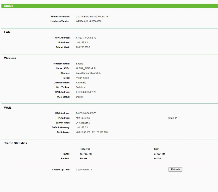

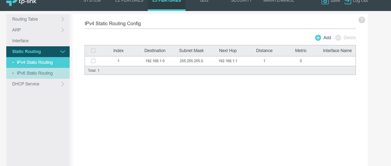

Ребята, нужна помощь. В общем у меня есть две сети :
1. 192.168.0.0/24 - первый коммутатор
2. 192.168.1.0/24 - второй маршрутизатор
в общем маршрутизатор который, он по WAN подключен к первому коммутатору под адресом 192.168.0.250 и раздает сеть и тырнет в свою сеть 192.168.1.0/24 и из этой сети я могу видеть все компьютеры в сети 192.168.0.0/24, однако из сети 192.168.0.0/24 я не могу видеть компьютеры в сети 192.168.1.0/24. Как мне прописать правильный статический маршрут?

если стоит задача объединить обе подсети - самое простое - установить общий диапазон адресов и не париться с маршрутизацией.
если же хочется потрахаться - задать для всех *.0.0 маршрут на *.1.0 через шлюз *.0.250. как-то так:
route add 192.168.1.0 mask 255.255.255.0 192.168.0.250

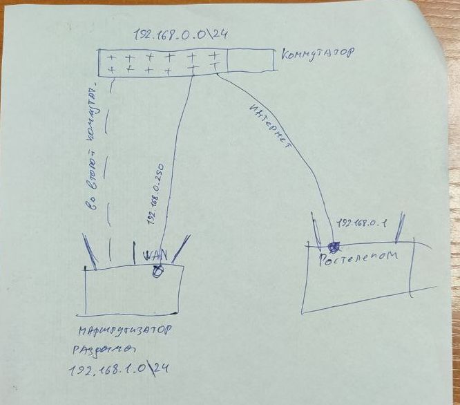

Ребят, вот примерно как я хочу замутить
не будет ли являться это петлей?
если роутер который раздает сеть 192,168,1,1 будет раздавать эту сеть в коммутатор или сеть коммутаторов где сеть 192,168,0,0???

А в чем может быть петля, если они в разных подсетях находятся?
Маршрутизатор-раздача за NAT находится , он у себя будет раздавать адреса и все.

пасиб так и сделаю значит, хочу отдельный кабинет с 7 машин 3 принтера сетевых отдельно посадить+ВиФи чтобы был в кабенете. Так надо
