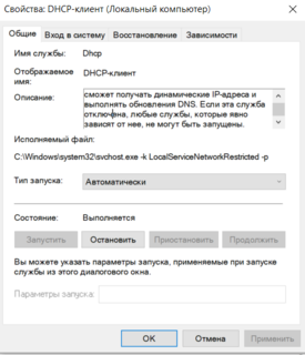

и второе - статику НА САМОМ клиенте прописал?
Не прописал, никогда не прописывал раньше если в DHCP сервере привязку делал. Пропишу статику на компе.
я бы нахрен отключил на нём дхцп
Службу отключить?
выдаётся сообщение о "неподключенном кабеле".
Вот это тоже не пойму. Может вирус какой-то? Штатный антивирусник включен. Dr.Web CureIt! запускал, тишина. Полное сканирование не делал, как-то не верится, что вирусяга.

niko7
Службу отключить?
Зачем?
Если статика прописана, то DHCP никак не влияет.
Да тупо разъём сетевой раздолбан.

niko7
Службу отключить?
да, при выставленной руками статике на клиенте она не нужна, только лишние кипешения и прочая....
а вот это главное, надо бы "тщательнЕе" проверить шнурки/розетки/пайку и прочую шнягу..
не факт, да, но ей-богу - точно где-то непропай и гниль с точке соединения ножек разъёма и платы, может - и в розетке на стенке..)
