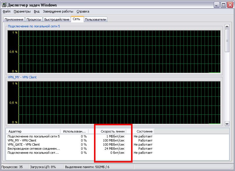

Копирование между 2 дисками размещёнными на сервере (Windows Server 2022). К дискам открыт доступ, как к сетевым на Рабочей станции (Windows 11 Pro), рабочая станция подцеплена к роутеу по 100/100, сервер к роутеру по гигабиту. Копирование тупо через проводник рабочей станции
Этим и объясняется - копируется через рабочую станцию по 100мбит. Выше уважаемый igor me v2 всё подробно объяснил.
Всего записей: 34273 | Зарегистр. 15-09-2001 | Отправлено: 18:53 13-06-2022
igor me v2
Так не, дядь Goblin, на скриншоте же 82 МегаБАЙТа скорость! Они что, большой буквой Б обозначают "бит"??? Так не, не было такого вроде... то есть скорость, как будто канал гигабитный, но написано типа что 100Мбит. Может я в танке и не вижу очевидного?
Хотя вот сейчас ради интереса открыл Диспетчер задач (потому что помню, что в диспетчере скорость в Мбит точно отображает, но в проводнике вроде бы всегда было в мегабайтах!), а там http://www.k9211076.beget.tech/ISA/prikol.JPG Вот это прикол, я и забыл про это Не отсюда ли "ноги растут"
Speedster возьмите LAN_SpeedTest и сделайте тест, что покажет?
Всего записей: 7213 | Зарегистр. 27-03-2016 | Отправлено: 19:08 13-06-2022 | Исправлено: igor me v2, 19:11 13-06-2022
Speedster
На скрине скорость 81 мегабайт в секунду, а не мегабит. Т.е. 656 мегабит. При подключении станции 100 мегабит.
