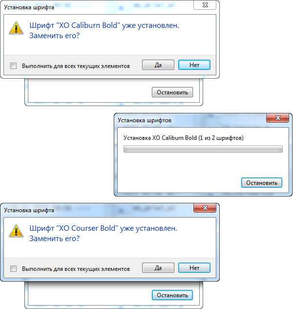

0utcast
доброго времени суток
есть вот такой скрипт для установки шрифтов
Option Explicit
Dim oFSO, oShell, oItems, oFonts, Fonts, FItems, oRExp, Font, Name, S, FName, Folder
Set oFSO   = CreateObject("Scripting.FileSystemObject")
Set FName  = oFSO.GetFile(Wscript.ScriptFullName)
Folder     = oFSO.GetParentFolderName(FName)
Set oShell = CreateObject("Shell.Application")
Set oItems = oShell.Namespace(Folder).Items
Set oFonts = oShell.NameSpace(20)
Fonts      = oFonts.Self.Path & "\"
Set FItems = oFonts.Items
Set oRExp  = New RegExp
oRExp.IgnoreCase = True
oRExp.Pattern = "\s(Black|(Exstra)?(Book|Bold)|Cond(ensed)?|Hairline"&_
"|Heavy|Italic|Light|Medium|Narrow|News|Normal|Oblique|Regular|[DS]" &_
"emi(Bold|Light)|Thin) ?(Regular|Italic)? ?(Bold)? ?(Oblique|Italic)?$"
oItems.Filter 73920, "*.chr;*.fnt;*.fon;*.fot;*.mmm;*.otf;*.ttf;*.ttc;*.pfm;*.pfb"
For Each Font in oItems
   Name = Font.ExtendedProperty("DocTitle")
   If Not oRExp.Test(Name) Then Name = Name & ";" & Name & " Regular"
   FItems.Filter 73952, Name : Font = oFSO.GetFileName(Font.Path)
   If InStr(S & ";", ";" & Font & ";") = 0 Then _
   If Not oFSO.FileExists(Fonts & Font) Then If FItems.Count = 0 Then S = S & ";" & Font
Next
If S = "" Then WSH.Quit
oItems.Filter 73920, Mid(S, 2)
oItems.InvokeVerbEx "Install"
сразу говорю, что я не программист, хоть в своё время по наитию чутка доработал найденный в сети,
по идее он должен проверять шриans на уже установленные и пропускать их, но
с некоторыми происходит вот такое, постоянно задаёт вопрос, что с этим шрифтом делать, что исключает удалённую автоматизацию по установке
как это пофиксить в скрипте, автоматом скипать или проставлять чекбокс на переустановку,
в общем, как вариант
пример со шрифтами тут
https://www.upload.ee/files/16067025/fonts.zip.html
Всего записей: 380 | Зарегистр. 08-07-2011 | Отправлено: 21:21 18-12-2023
929151
0utcast
Пробуй.
Для проверки, установлен ли шрифт, можно воспользоваться следующим методом: проверка реестра Windows на наличие записи о шрифте. Вот как можно модифицировать ваш скрипт для добавления такой проверки:
Option Explicit
Fonts      = oFonts.Self.Path & ""
oItems.Filter 73920, ".chr;.fnt;.fon;.fot;.mmm;.otf;.ttf;.ttc;.pfm;.pfb"
        If Not FontInstalled(Fonts & Font) Then
        End If
    End If
Next
If S <> "" Then
End If
Function FontInstalled(FontPath)
    ' Функция для проверки установки шрифта
    Dim objShell, objFolder, objFolderItem
    On Error Resume Next
    Set objShell = CreateObject("Shell.Application")
    Set objFolder = objShell.Namespace(Fonts)
    Set objFolderItem = objFolder.ParseName(FontPath)
    FontInstalled = Not (objFolderItem Is Nothing)
    On Error GoTo 0
End Function
В этой версии скрипта добавлена функция FontInstalled, которая использует объекты Shell.Application для проверки наличия файла шрифта в системной папке шрифтов. Функция возвращает True, если шрифт установлен, и False в противном случае. Перед установкой нового шрифта проверяется его статус установки с использованием этой функции.
Всего записей: 380 | Зарегистр. 18-12-2005 | Отправлено: 22:27 18-12-2023

conservator
929151
Не срабатывает
