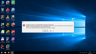

EgorKuzevanov
Как в Borland Delphi 7 под Windows 10 LTSB 2016 (x64) исправить конфликты между двумя установленными наборами компонентов?:
- JEDI VCL (JVCL) v3.49: _https://sourceforge.net/projects/jvcl/files/JVCL%203/JVCL%203.49/JVCL349CompleteJCL27-Build5676.zip/download
- и TMS Component Pack v6.2.1.0: _https://rutracker.org/forum/viewtopic.php?t=3838795
При каждом втором запуске Delphi выскакивает следующая ошибка:
Когда я деинсталлирую TMS Component Pack v6.2.1.0 и оставляю только JVCL, то данная ошибка исчезает. Но я хочу в Delphi 7 иметь одновременно JVCL и TMS Component Pack v6.2.1.0.
Всего записей: 233 | Зарегистр. 02-10-2023 | Отправлено: 14:37 23-03-2024 | Исправлено: EgorKuzevanov, 17:00 23-03-2024
