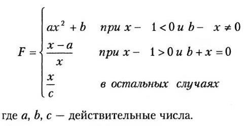

Grikontarkingov
Привет  народ, есть задачка с таким условием:
Вычислить и вывести на экран в виде таблицы значения функции F на интервале от Хнач. до Хкон.с шагом dх. Функция F должна принимать действительное значение, если выражение (Ац^Вц)|(Ац^Сц) не равно нулю, и целое значение в противном случае. Через Ац, Вц и Сц обозначены целые части значений a,b,c. Значения a,b,c, Хнач., Хкон., dx ввести с клавиатуры.
Вот мое решение, компилятор грит все норм:
#include <stdio.h>
#include <math.h>
int main(){
    float a,b,c,xnach,xkon,dx,x,F;
    printf("Vvedite a,b,c,xnach,xkon,dx: ");
    scanf_s("%f %f %f %f %f %f \n",&a,&b,&c,&xnach,&xkon,&dx);
    x=xnach;
    while((x>=xnach)||(x<=xkon)){
        if((x<1)||(b!=x)){
            F=a*pow(x,2)+b;
            printf("%f ",F);
        else{
            if((x>1)||(b=-x)){
                F=(x-a)/x;
                printf("%f ",F);
            else{
                F=x/c;
                printf("%f :",F);
        x=x+dx;
    return(0);
Когда я запускаю программу, ввыводится просьба ввести числа, я их ввожу(например, 1 1 1 1 5 1), и строчка перемещается на одну вниз и все...тишина и ничего больше не происходит...подскажите плиз, где я не так сделал?
Всего записей: 46 | Зарегистр. 02-04-2013 | Отправлено: 21:54 03-11-2014 | Исправлено: Grikontarkingov, 22:00 03-11-2014
ne_viens
scanf("%f %f %f %f %f %f",&a,&b,&c,&xnach,&xkon,&dx);
while((x>=xnach) && (x<=xkon))
Всего записей: 1587 | Зарегистр. 01-11-2004 | Отправлено: 22:24 03-11-2014
Grikontarkingov
Это я ввожу данные согласно условию(
Прошу меня извинить, когда вставлял картинку часть текста условия удалил случайно((((
Тут я пытаюсь задать хоть какое то условие)) Другое не осилил)))
Всего записей: 46 | Зарегистр. 02-04-2013 | Отправлено: 22:31 03-11-2014
dragon010
Grikontarkingov
http://pastebin.com/QiE4ainL
У тебя все плохо с условиями было.
И с пробелами в scanf тоже плохо.
Всего записей: 42 | Зарегистр. 18-03-2008 | Отправлено: 02:38 04-11-2014
