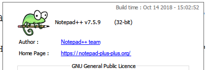

    harrykkk
    shadow_member
    v7.5.9

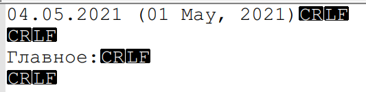

    Не нашел такой версии. В какую программу копируется? Образец текста, копируемого обратно. Кодировки? Строковые окончания?

    Проверил, только LFCR может выглядеть как 2 переноса или там действительно два переноса CRCR, которые в том диалоге интерпретируются как один перенос.
    Включи отображение CRLF. Значок посредине панели кнопок в виде Р только в обратную сторону, или Вид - Отображение символов - Отображать символ конца строки.
    v7.5.9 в релизах нет, только v7.5.6

    Спасибо за помощь, действительно, добавляются лишние символы переноса строки
    Почему это действует только на NP++, х.з. Не так страшно, буду удалять пустые строки через Правку или макрос запишу. Все же v7.5.9, попробую версию сменить.

    Попробуй в блокноте сохранить скопированное в буфер обмена и сохранённое открыть в NP++. NP++ при вставке автоматически приводит к одинаковому символу конца строк, а если открыть оригинал, то увидим настоящие переносы без обработки NP++. Но если вывод из диалога не изменить, то нет смысла смотреть что там. Удаление пустых строк - найти (\r\n|\r|\n){2,} заменить на \1

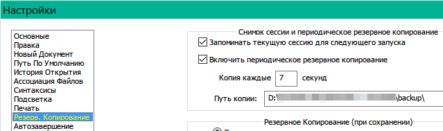

    Подскажите, где Notepad++ хранит не сохраненные файлы?
    У Notepad++ есть возможность закрыть программу, но при этом не сохраненные файлы где-то сохраняются. И при следующем открытии программы, эти файлы открываются со всеми изменения, даже если они не были сохранены.
    Где их можно найти на диске?

    harrykkk
    tiger690
    В портативной версии в папке \backup рядом с notepad++.exe
    В установленной не знаю, но наверное в одноименной папке в профиле

    shadow_member
    tiger690
    В установленной C:\Users\USER\AppData\Local\Notepad++\backup

    alloledd
    harrykkk
    Да ладно, где выбирешь, там и будет хранить, или не будет, если отключить.

    harrykkk
    alloledd
    Да ладно
    И чем мне это помогло? И на какой мой вопрос ваш ответ?
    Как я и написал выше, у меня папка с бэкапами здесь - ...\Notepad++\backup. Было бы удивительно, если бы в портативной версии она была бы где-то еще
