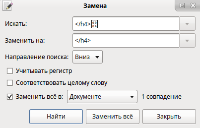

    Всем доброго дня! Помогите, пожалуйста, новичку.
    Пытаюсь через "заменить всё" удалить пустую строку после каждого тега </h4>.
    Комбинация </h4>\n\r не помогает - Нотепад++ не находит такого сочетания, хотя галочка "регулярные выражения" стоит. Ничего не понимаю.
    Какую комбинацию регулярок использовать, чтобы удалить пустые строки после каждого данного тега?
    Заранее спасибо!

    amtenion
    annatut
    Не знаю что там сложного. Leafpad и Mousepad нормально удаляют. Просто копирую и вставляю символ переноса строки в поле "искать". Хоть он и не видим. А вот "регулярные выражения" галочка не нужна.

    sergejK74
    </h4>\r\n
    Режим поиска: расширенный
    Всего записей: 107 | Зарегистр. 16-09-2005 | Отправлено: 22:06 06-05-2022

    Death_INN
    annatut, Вид -- Отображение символов -- Отображать все символы. Тогда будет ясно, почему не находит
    Всего записей: 4156 | Зарегистр. 24-10-2002 | Отправлено: 22:27 06-05-2022

    opk44
    annatut
    </h4>\R\R
    (\R ===> Any newline sequence...
    https://npp-user-manual.org/docs/searching/#special-control-escapes )

    harrykkk
    annatut
    У вас там не пустая строка, а пробел.

    il_cattivo
    annatut
    Как вариант:
    Режим поиска Регулярные выражения
    Найти (.*</h4>\r\n)(?:\r\n){1,}
    Заменить на \1
    Заменить все
