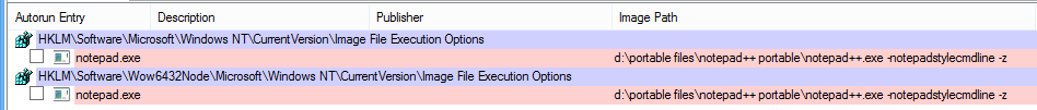

    На Win8.1 обнаружил в автозагрузке две записи, отключил их, и их нет в Win10. Не смог выяснить их назначение

    Перехватывает запуск у блокнота. Если запустить notepad.exe вместо него запустился бы notepad++.exe с указанным там параметром запуска.
