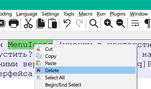

    Плагин MenuIcons (иконки в контекстном меню и пр.)
    Russian by vodek3
    Just download them and replace the MenuIcon folder or save them somewhere else and set the new folder in the Menu Icons plugin options.

    Плагин MenuIcons (иконки в контекстном меню и пр.) удалось кому запустить?
    Встречал посты на английских форумах, что с последними версиями не работает.
    Работает, если язык интерфейса NP++ английский.
    Всего записей: 9466 | Зарегистр. 14-09-2020 | Отправлено: 20:06 18-04-2023
    prosecution
    я дал линк на русскую
