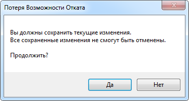

    Периодически после нажатия кнопки сохранить появляется сообщение:
    после сохранения все данные будут потеряны - сохранить да - нет.
    Что это и как побороть, раньше такого никогда не было. Версия проги 8.5.1 32-бит.
    Я не правильно задал вопрос, ниже новый с картинкой - правильный.

    Предположительно данные в документе в UTF-8, которые невозможно сохранить в ANSI. Фактически функция конвертации "UTF-8 -> ANSI" при встрече первого Null обрезает данные. Но почему "все данные", может перевод такой или интерпретация.

    Можно ли с помощью настроек программы как то избавиться вот от этого:
    Всего записей: 1087 | Зарегистр. 04-03-2017 | Отправлено: 19:59 30-09-2023 | Исправлено: vaskamy, 20:00 30-09-2023

    Плаг какой-то переоткрывает файл? Потеря очереди отмен может быть после сброса флага модификации. Также после переоткрытия файла, если плаг пытается напрямую открыть файл и модифицировать его, то открыв заново не будет никакой возможности выполнить отмены редактирования, поэтому предупреждает о потере очереди отмен.
    Всего записей: 4703 | Зарегистр. 03-05-2006 | Отправлено: 04:53 01-10-2023 | Исправлено: AZJIO, 04:55 01-10-2023

    Это плагин AutoCodepage_v1.2.5 - в сети нашел ни только у меня глюки.
    Обновился до AutoCodepage_v1.2.6.
    Кстати какой из них лучше ставить AutoCodepage_v1.2.6_UNI или AutoCodepage_v1.2.6_x64 или они одинаковые??? Имею ввиду не разрядность плагина а функционал.
