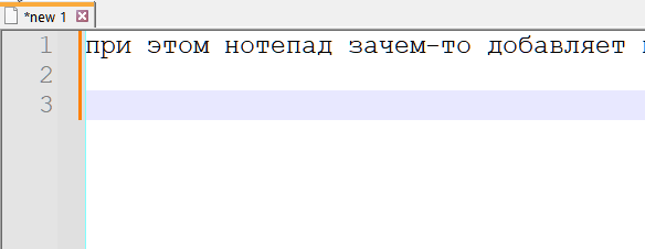

    DED100LET
    ну вот когда ты нажимаешь мышкой на номер строки любой в текстовом файлике нотепад выделяет эту строку и как бы нажимает ctrl + c и потом можно эту строку вставить куда угодно НО при этом нотепад зачем-то добавляет перенос на следующую строку курсор перескакивает под скопированную строку, а должен прыгать в конец строки и типа пометил пожалуйста пользуйтесь.
    Всего записей: 3 | Зарегистр. 22-02-2024 | Отправлено: 20:43 22-02-2024
    Так понятно?
    Всего записей: 9428 | Зарегистр. 14-09-2020 | Отправлено: 21:02 22-02-2024 | Исправлено: gutasiho, 21:11 22-02-2024
    Faruh_Bulsara
    gutasiho, DED100LET При выделении всей строки также выделяется символ перехода на новую строку (включите опцию "Отображать все символы" на панели для наглядности). Поэтому он и вставляется. Чтобы исключить его из выделения, после выделения строки нажмите Shift + [Стрелка влево] (или Ctrl + Shift + [Стрелка влево]). Курсор сделает шаг назад, и символ перехода на новую строку не будет включен в выделение.

    vengloff
    DED100LET
    Как отключить переход на следующую строку когда нажимаешь мышкой в начале строки для того чтоб выбрать всю строку и оно как бы делает ctrl + C? Раньше оно выбирало всю строку копировало ее в буфер и все, а теперь оно переносит каретку на следующую строку и копирует,  в итоге при вставлении этой копии добавляется как бы энтер переход на следующую строку, в многострочном окне это ужасно криво получается то есть я вставляю чтоб заменить текст на нужный, а оно мне сдвигает на строку вниз весь текст, как убрать это? можно ли убрать? Понятно ли я объяснил?
    При нажатии на Enter в конце строки у вас появляется символ конца строки (CRLF). При тройном клике по строке выделяется строка полностью вместе с невидимым символом конец строки.
    убрать символ можно используя функцию Замена с режимом Расширенный... при этом весь текст будет в одну строку.
    Либо использовать плагин SelectToClipboard, который автоматический копирует выделенный текст, также рекомендую включить перенос строк во вкладки вид.

    Death_INN
    DED100LET, нет решения. Тебе так часто требуется копировать всю строку, чтобы затем вставить не в новую строку, а в часть строки или как замену части выделенной строки? По мне так наоборот удобно, когда курсор на следующую строку переходит, ибо могу вставить текст между двумя строками, не создавая между ними пустую строку.
    Обычно я копирую сразу несколько строк, помечая их закладками. Даже выделять строки не приходится. Либо копирую одну строку, на которой находится курсор в любом месте, без ее выделения.
