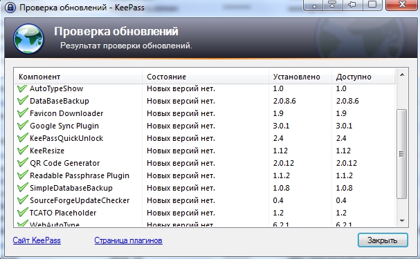

Приветствую! Хочу перейти со Sticky Password на KeePass. Посоветуйте пожалуйста необходимые/нужные плагины.
Всего записей: 1041 | Зарегистр. 17-03-2009 | Отправлено: 13:58 12-09-2019 | Исправлено: WiperX, 13:59 12-09-2019
Sisin
Основные: Favicon Downloader - скачивает favicon сайта, KeePassHttp - соединяется с расширениями браузеров, чтобы передавать логины и пароли.
Всего записей: 1019 | Зарегистр. 07-05-2010 | Отправлено: 14:31 12-09-2019
