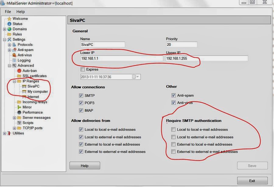

vd_agent
Добрый день
Подскажите как настроить , чтобы почту во внешку можно было отправлять только с внутренних ip-адресов?
И как включить обязательную авторизацию перед отправкой почты?
Заранее спасибо
Всего записей: 83 | Зарегистр. 18-10-2005 | Отправлено: 17:23 14-01-2021
Mavrikii
vd_agent
галки справа внизу
настраиваете это для нужных IP диапазонов, отмечая галку также слева, чтобы для подключений извне внешка не шла.
