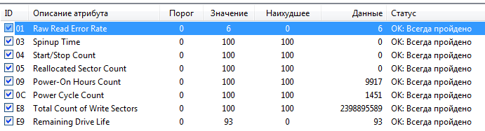

    Хотя если пошли разнообразные плавающие глюки, а тем более если он пропадает из биоса (я верно понял ?), то нужно готовится к замене
    В том то и дело в БИОСе он виден, но задержки бывают через раз, т.е. 2 раза быстро запускается, т.е. как обычно, но затем от минуты и больше, мне думается если бы наступила его кончина, она была бы мгновенной..., быть может я зря на него грешу, может материнская плата или БП виноват...?

    Если бы у OCZ был полноценный СМАРТ, где регистрировались бы сбои питания и ошибки интерфейса -- можно было бы сказать точнее, а так -- только гадать на кофейной гуще: просевшая линия +5 вольт у БП, плохой контакт sata-кабеля, перегрев, да что угодно.

    SMART покажите вот этим:
    CrystalDiskInfo
    или этим:
    SSD-Z.
    Всего записей: 945 | Зарегистр. 19-07-2006 | Отправлено: 14:33 01-11-2015
    suomifinland
    Пару минут, установлю Вами предлагаемые программы и вышлю SMART.

    Каков будет приговор..., ребята!!???!?

    принтскрина было бы достаточно
    ппц какой куцый смарт.  Но все норм
    Хотя меня смущает это - 17522 GB за 9916 ч = 43+ гига в день
    Делать бекап и менять диск

    Нет конечно 45 гига в день, сами понимаете, видать глюк программы....
    Программа показывает также что SSD диску 443 дня, а на самом деле 3 года, т.е. 1080 дней....

    Скопируйте всю нужную информацию на другой диск.
    А этот проверьте любой прогой для тестирования HDD.
    Запись - чтение - верифи.
    Вся информация на SSD будет уничтожена.
    Увидите графики результатов тестов.
    В CrystalDiskInfo сделайте настройки:
    Сервис - Дополнительно - Raw-значения - 10[DEC]
    Тогда цифры в SMARTе будут более понятны визуально.
    Хотя. не трудно перевести HEX в DEC.

    Программа показывает время активности диска. Все правильно.

    Получается 0, 67 гига в день
    Значит менять... (((( бекап сделала...

    Установила, платную версию  Hard Disk Sentinel
    Вот что она говорит:
    Время работы 413 дней, 5 часов.
    Приблизетельно осталось: более 1000 дней.
    Продолжительность записи: 17,11 Тб.
    Состояние жёсткого диска ОТЛИЧНОЕ. Проблемные или слабые сектора не найдены.
    Функция TRIM поддерживается SSD и включена для оптимальной производительности.
    Здоровье определяется следующими атрибутами SSD: #233 Remaining Drive Life
    Никаких действий предпринимать не надо.

    NT_User
    suomifinland
    Я собираюсь жить вечно и пока все идет нормально (с)
    Сделайте нормальный скрин из AIDA64 или HDTune, а не из никчемной программы-вангователя для дилетантов
    Всего записей: 2734 | Зарегистр. 09-06-2006 | Отправлено: 15:56 01-11-2015
    suomifinland
    Делаю.
    Сделала.
    Это в AIDe_64

    dimitriy7
    Да нет никакой разницы, чем смотреть СМАРТ :)
    Новые счетчики там не появятся, коли производитель не реализовал.
    Всего записей: 2946 | Зарегистр. 09-10-2008 | Отправлено: 18:30 01-11-2015
    suomifinland
    Я к чему ребята..., на мой взгляд кончина SSD должна быть мгновенной, а тут то запустится с задержской то все летает. може зря на него и грешу.... Поэтому у кого есть печальный опыт, я права, насчет мгновенной кончины... ssd?
    Мы на горе всем буржуям, мировой пожар раздуем... А.Блок.
    Всего записей: 5312 | Зарегистр. 16-04-2006 | Отправлено: 18:43 01-11-2015
    NT_User
    suomifinland
    В SMART пишется время, проведенное во включенном состоянии
    Глюк конечно, поэтому я и просил СМАРТ из другой программы. 90% SSD объемом 128гб за 1000тб перезаписей не могут уйти, а тут уже за 17000тб перевалил счетчик...
    "Мгновенная кончина" это для ламп накаливания. Задержки при загрузке вашего компьютера могут быть вызваны например ремапом SSD. У меня именно так и было, когда я тестировал Plextor M5Pro на предел живучести.
    http://forum.ru-board.com/topic.cgi?forum=84&topic=2805&start=900#13
    После того, как в СМАРТ появились первые ремапы, компьютер после ребута стал вести себя именно так, как у вас. Загружаться с некоторой задержкой (30сек-1-2-5 мин и более под занавес)
    Всего записей: 2734 | Зарегистр. 09-06-2006 | Отправлено: 19:02 01-11-2015 | Исправлено: NT_User, 19:08 01-11-2015
    MERCURY127
    suomifinland, купите запаску, или хотя бы просто забекапьте данные, и делайте что хотите — кабели перетыкайте, бп и матплату меняйте, прошивку / стирание... что угодно.
    ВНЕЗАПНО ссд дохнут разве что от пропажи / скачка напряжения. ну или глюк прошивки, но это бывает реже.
    вот такой прогой например смотреть http://savepic.ru/8106300.png
    Всего записей: 12091 | Зарегистр. 03-08-2008 | Отправлено: 19:13 01-11-2015
    NT_User
    suomifinland
    Важную информацию на нем не храните, только ОС и набор рабочего софта. Как сдохнет, так и купите новый. Он может не один год протянуть теоретически. Жаль, СМАРТ у него неполный и не узнать, пора на помойку ему или проблема в чем-то другом.

    dimitriy7
    Да вообще-то в СМАРТ так и насчитано --
    E8 100 100 __0 00088E49930D
    17 Тб записанного за всё время жизни, т.е. за 3 года -- в среднем где-то по 15 Гб в день, вполне нормально для Марвелла.
    Но проблема явно не в этом, 17 Тб маловато будет, чтобы флеш протереть :) а, повторю: просевшая линия +5 вольт у БП, плохой контакт sata-кабеля, перегрев, ну еще неплохо бы модель матплаты узнать.
    Всего записей: 2946 | Зарегистр. 09-10-2008 | Отправлено: 19:36 01-11-2015 | Исправлено: dimitriy7, 19:41 01-11-2015
    suomifinland
    Системная плата    Asus P8Z77-V LE
