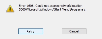

Непонятно, сюда ли писать о таком, но вроде проблема с виндой - у других программа запускается и ставится.
Не устаналивается ПО для мышки defender Killem All - с оффсайта, снизу ZIP Утилита для настройки мыши Kill'em All GM-480L (4.5 Мб)
При установке выдаект ошибку Error 1606 could not access network location "5000/Microsoft/Windows/Start Menu/Programs/."
Притом такая ошибка встречалась и раньше при установке других программ, но не важных. Именно с 5000.
Что это за 5000? Что проге надо? Рецепты в сети, типа такого,  не дали результатов
PS Доподлинно известно, что сама программа рабочая, ибо в тестовых обзорах она ставилась и показывались скриншоты.

jason32
у меня десятка на LTSC 64, попробовал щас твой зип в сандбоксе - и всё легко установилось без каких либо затыков..
при запуске экзешника из того зипа, сначало происходит распаковка msi пакета а затем его инсталяция
но запустить установленное не смог, так как этой мыши подключенной в юсб нету
GamingMouse
Please plug-in【Killem All Gaming Mouse】USB Mouse
ОК
если что, то попробуй инсталлировать чисто сам msi пакет.
или просто вот скопировать себе в C:\Program Files (x86)  папку которую вот я оттуда и сохранил.
там же находятся и msi и и два лог файла, один за msi инсталяцию, другой за фремворку, погляди может чего для себя поймёшь  -  https://disk.yandex.ru/d/pxYrtbQwcCogZQ
но как минимум - а у тебя что, правда чтоль в системе по пути C:\ProgramData\Microsoft\Windows\Start Menu\Programs\Killem All Gaming Mouse Software-Defender\  присутствует какая то директория 5000 ?

jason32
Большое спасибо. Нет, msi так и не захотел ставиться, с той же ошибкой, но сама программа с вашей папки запустилась.
Нет, директории 5000 НИГДЕ НЕТ. И я даже реестр прошерстил - там тоже никаких 5000 нет.
Хотя я даже создал такую директорию и путь в папке Users как надо - не помогло. Вообще не понимаю, что это и откуда.
