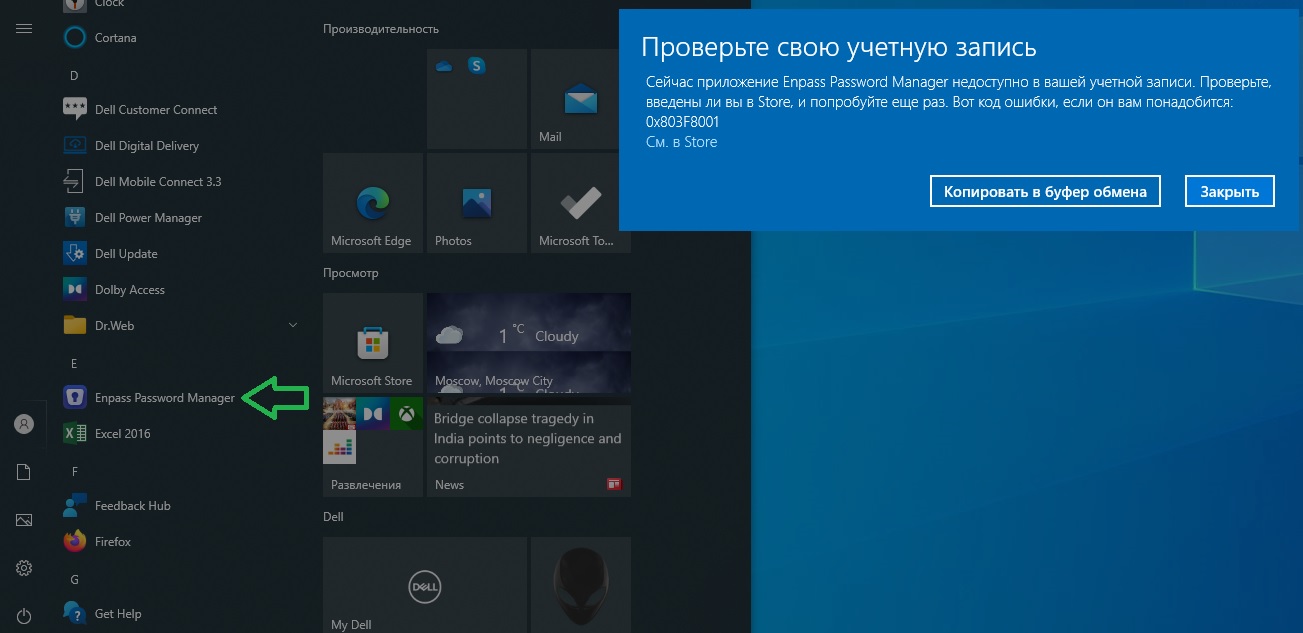

Подскажите, в чем может быть проблема... ???
Со вчерашнего дня в Windows 10, перестали запускаться программы из магазина. ПО купленное давно, и до вчерашнего дня все работало.
В самом win магазине залогинен. Комп перезагружался. Такая же ситуация и на другом компе.
wsreset не помог.
Скрин. ошибки:
