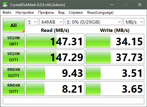

флешка куплена на озоне артикул 33406916
Всего записей: 4029 | Зарегистр. 31-12-2001 | Отправлено: 17:46 16-05-2025

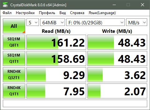

недавно купил на озоне артикул 1252246907
но там положение переключателя защиты от записи
никак не влияет на защиту от записи
Всего записей: 4029 | Зарегистр. 31-12-2001 | Отправлено: 13:37 17-05-2025 | Исправлено: Digital_Ray, 13:48 17-05-2025

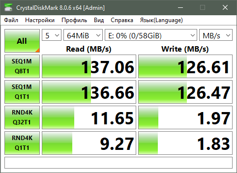

флешка куплена на озоне артикул 159675973
Всего записей: 4029 | Зарегистр. 31-12-2001 | Отправлено: 17:22 17-05-2025

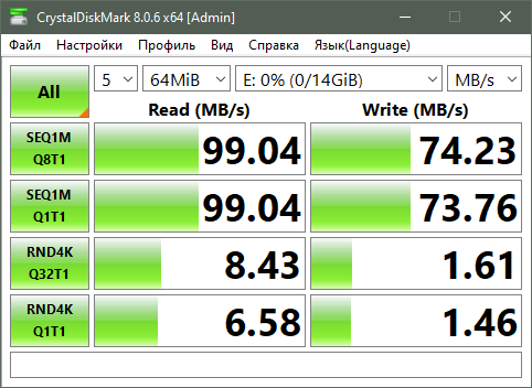

флешка куплена на озоне артикул 1552155251
я переношу файлики между компьютерами с виндовс,
потому отформатировал её в NTFS (64k), тогда она стала гораздо быстрее остальных флешек
Всего записей: 4029 | Зарегистр. 31-12-2001 | Отправлено: 16:34 20-05-2025
