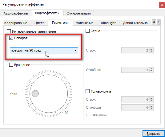

Я думал вам для Youtube нужно или для просмотра на произвольном телевизоре. А если для себя, да ещё и на компьютере, так можно просто в самом плеер повернуть.
Любой приличный плеер умеет это делать. Вот пример, где в VLC можно повернуть:

Kolobokk, нет, мне не для себя.
Мне для просмотра на произвольном смартфоне или компьютере. И да, чтоб не надо было каждому просматривающему отдельно в VLC поворачивать.
