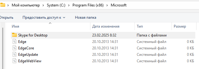

Dicinson
Если у кого на Win10-11 что-то тупит, в том числе Opera, то есть лайвхак
1) Remove-MS-Edge
2) 14 Edge.ps1
3) aveyo_edge_removal-bat
Ну ещё можно пустышки Read Only в Program Files (x86)\Microsoft и профиле юзера
Вообще места не занимает, а главное Opera летает
