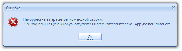

вроде так, если не ошибаюсь:
создаете батник
cd /d %~dp0
start App\ваш-portable.exe
потом компилируете его в exe с помощью Quick Batch File Compiler или Bat To Exe Converter
примерно так:
как-то так
Всего записей: 5619 | Зарегистр. 09-11-2015 | Отправлено: 09:24 16-05-2017
ZVSRus
Gosuto Большое спасибо!
Попробовал на обеих программах, запускаются, но есть недостатки, на доли секунд вылетает досовское окно, и вот такая вылазит хрень

Gosuto
ZVSRus, если вам удобно [не уверен, возможно отвечу завтра], пришлите в личке свой проект. Постараюсь помочь, если пойму проект.
По мере своих знаний.
Всего записей: 5619 | Зарегистр. 09-11-2015 | Отправлено: 14:28 16-05-2017
ZVSRus
Gosuto Спасибо! Сообщение отправил.
