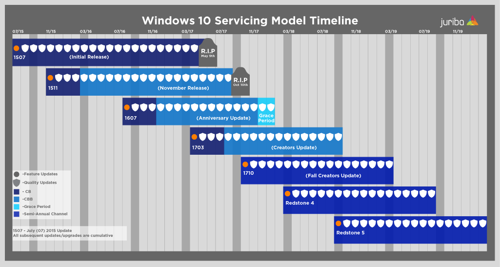

serruf
https://pbs.twimg.com/media/DKVaZ8FXUAYk0WX.png:large
в 10ке обновы версии сами прилетают или заново винду накатывать надо. Вроде бы в LTSB до следующей версии не обновлялась и приходилось руками ставить или то другая песня?
Всего записей: 2062 | Зарегистр. 03-06-2007 | Отправлено: 19:27 22-09-2017 | Исправлено: serruf, 19:27 22-09-2017
mig73
serruf
Сами прилетают, если пройдёте на совместимость. Если вы крутой на LTSB, то обнов на следующий билд не ждите, его публикация в общем доступе вообще не предвидится в ближайшее время. Не будет вам никаких билдов, плюшек и прочего, пока не поставите обычную версию.
Всего записей: 8283 | Зарегистр. 24-02-2010 | Отправлено: 21:13 22-09-2017 | Исправлено: mig73, 21:14 22-09-2017
