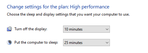

LeeHyori
Что-то система перестала переходить в режим сна. Наверное что-то сломалось после каких-то обновлений.
У себя на системе нового ПО не было установлено, которое могло бы предотвращать переход в режим сна.
У кого такая проблема была? И как можно ее решить?

MR_DesigneR
LeeHyori
powercfg –a
Всего записей: 14549 | Зарегистр. 06-09-2014 | Отправлено: 18:47 16-08-2019
LeeHyori
MR_DesigneR
The following sleep states are available on this system:
    Standby (S3)
    Hibernate
    Hybrid Sleep
    Fast Startup
The following sleep states are not available on this system:
    Standby (S1)
        The system firmware does not support this standby state.
    Standby (S2)
    Standby (S0 Low Power Idle)
Всего записей: 86 | Зарегистр. 08-07-2016 | Отправлено: 18:48 16-08-2019
MR_DesigneR
LeeHyori
С режимом у вас всё в порядке. Смотрите драйвер или настройки.
LeeHyori
Раньше тоже была выставлена высокая производительность? А если на сбалансированную переключиться?
Всего записей: 14549 | Зарегистр. 06-09-2014 | Отправлено: 18:50 16-08-2019
