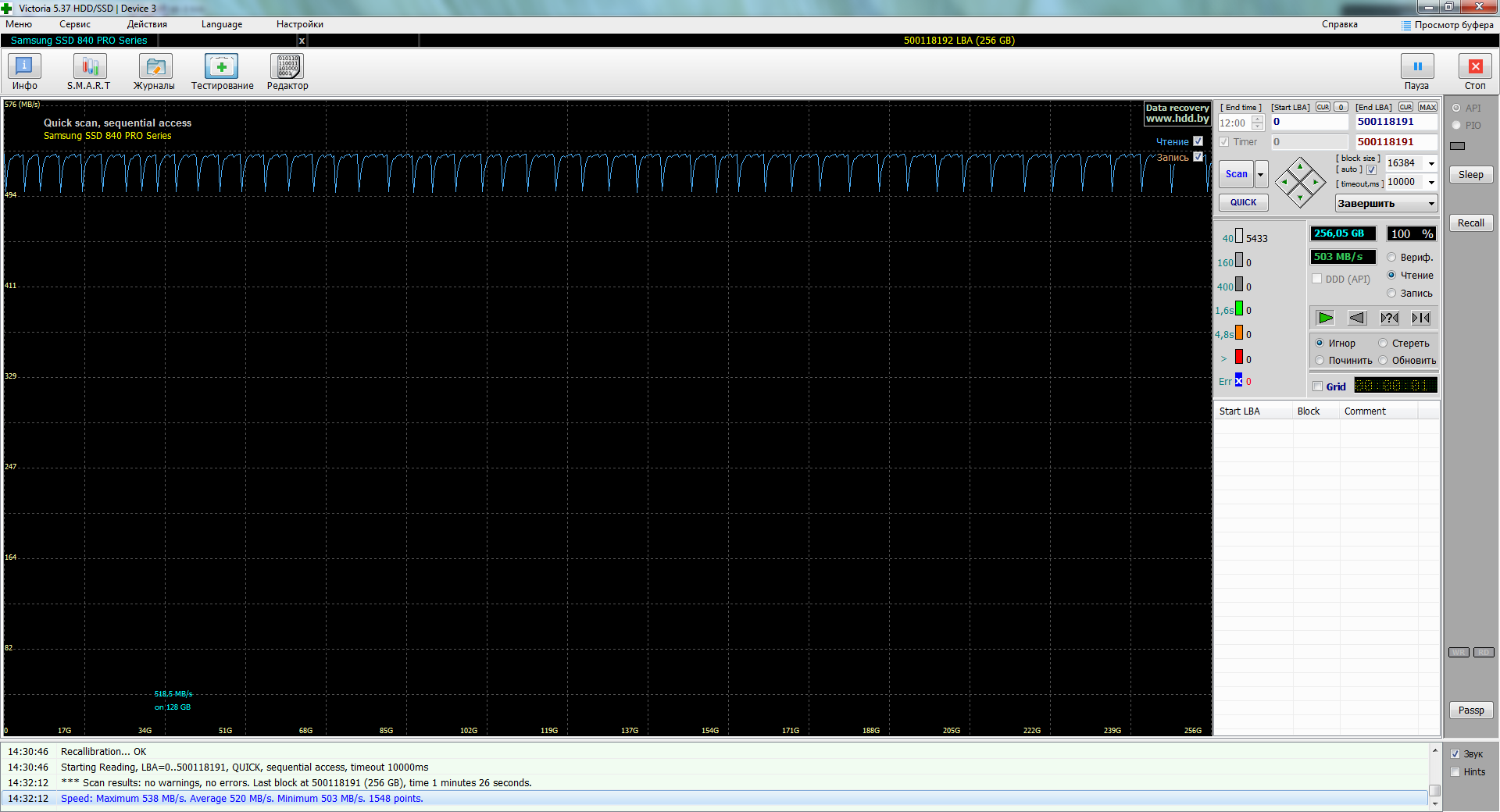

    В качестве эпилога: Правильная "кардиограмма" выглядит приблизительно так, как на  приложенном "рисунке"...
    Интересующимся, сообщаю, - «Картинка кликабельна»!
    И да, это накопитель "Samsung", хоть и старая модель, но "Samsung"...

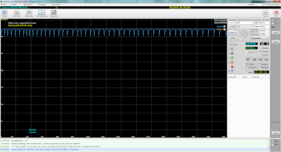

    masta725, у меня на ASUS P8Z77-V PRO с модифицированным BIOS'ом результаты поинтереснее получились:
    Интерфейс: PCIe Gen. 2 x 4
