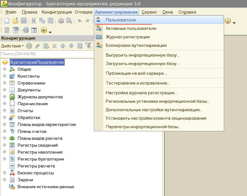

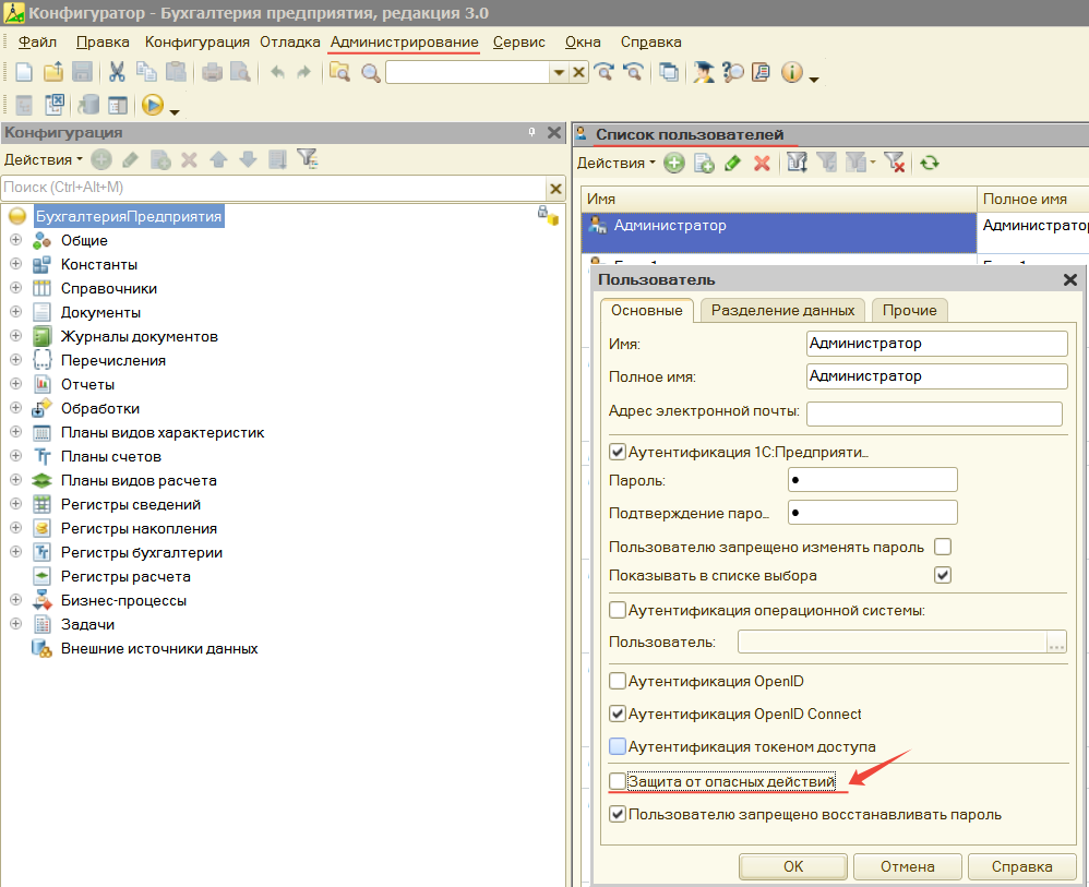

M_Volkov
У текущего пользователя ИБ включен флажок "Защита от опасных действий". Для корректной работы инструментов его рекомендуется выключить!
В справочнике Пользователи не нашел такого реквизита. Где искать?

iRiverStone
M_Volkov
В режиме конфигуратора в Пользователях.
Всего записей: 3332 | Зарегистр. 29-03-2016 | Отправлено: 20:33 30-07-2022
M_Volkov
iRiverStone
В справочнике Пользователи, или где?
Всего записей: 5806 | Зарегистр. 23-06-2008 | Отправлено: 20:46 30-07-2022
VIEI
M_Volkov
или где?
Всего записей: 4874 | Зарегистр. 26-06-2005 | Отправлено: 07:31 31-07-2022
M_Volkov
VIEI
А как вызвать этот Список пользователей?
Всего записей: 5806 | Зарегистр. 23-06-2008 | Отправлено: 08:45 31-07-2022
VIEI
M_Volkov
Всего записей: 4874 | Зарегистр. 26-06-2005 | Отправлено: 09:00 31-07-2022
M_Volkov
VIEI
Не справочник Пользователи, а Администрирование/Пользователи. Спс.
Всего записей: 5806 | Зарегистр. 23-06-2008 | Отправлено: 09:32 31-07-2022 | Исправлено: M_Volkov, 06:43 01-08-2022
